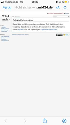

Guten Morgen Zusammen! Mein ce bekommt auch neue Bulleneier. Ich habe wd40 zum rostlösen und sprühe wie ihr hier schon empfohlen habt auch alles damit ein bevor ich es nen Tag später löse. Könnt ihr mir Stichpunktartig schreiben in welcher Reihenfolge ihr vorgegangen seid? Würde mich freuen :-) habe 2 Liter Hydraulik Öl mit der MB 343.0 Freigabe , das reicht aus oder? An Hydraulik System war ich noch nicht dran das wäre auch sehr interessant für mich zu erfahren wo und wie ich da das Öl ablassen kann bevor ich die Leitungen an den Eiern löse. Greift Caramba den Kunststoff an den Leitungen genau so an wie wd40?
Schöne Grüße aus nrw:-)
schau mal hier:
Klick
@E300TDT schrieb am 19. Dezember 2020 um 23:00:10 Uhr:
schau mal hier:
Klick
Öl komplett ablassen geht nicht - nur über den Entlüftungsnippel Regler drucklos machen.
Den letzten Schritt in der verlinkten Anleitung würde ich mir aber sparen :-).....meine den bevor "fertig" ....dasteht.
Sonst ist ja wieder alles siffig....
