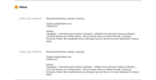

Fahrzeug: Audi S3 8VA
Habe ein Defekt an Bypassventil für Kühlmittel und wahrscheinlich auch Wasserpumpe da es wohl eine Einheit.
Nach Recherche im WWW scheint dies wohl ein Produktionsfehler zu sein da wohl mangelhafte Teile einer Firma Schäffler oder so ähnlich verbaut wurden.
Meine Frage wäre jetzt: Hat jemand mit dem gleichen Problem einen Kulanzantrag mal gestellt und diesen bekommen ?

Bei mir läuft der Lüfter nach kurzer Fahrstrecke, auf Volllast.
Mk leuchtet dauerhaft und was mir noch aufgefallen ist, wenn man die Tür öffnet werden ja erste Verbraucher unter Strom gesetzt, wie zb. Kraftstoffpumpe ect.
Seit der Fehler da ist vernehme ich ein lautes "Summen" für ca. 1 Minute aus dem Motorraum, in Höhe der Wasserpumpe.
Meine Vermutung dabei ist, das bei mir wahrscheinlich auch ein Zahnrad in der Wasserpumpe ( Schieberegler ) defekt ist und diese sich dadurch ins unendliche dreht um die "Start-/Grundeinstellung" zu finden.
Du bist dir noch gar nicht sicher das es das Bypassventil ist?
Erst mal eine vernünftige Schadensfeststellung durchführen.
Themenstarteram 31. Oktober 2018 um 9:01
Laut VCDS Ansteuerung Bypassventil für Kühlmittel Unterbrechung P2682, Motorkühlung nicht ausreichend P00B7, Geber Kühlmitteltemperatur G62 unplausibles Signal P0116.

Heute bei Audi....Kühlmittelpumpe defekt, Stecker muss auch getauscht werden ( Kühlflüssigkeit wohl reingelaufen ), irgend ein Regeler müssen Sie auch tauschen = ca. 1150,00 Euro.
