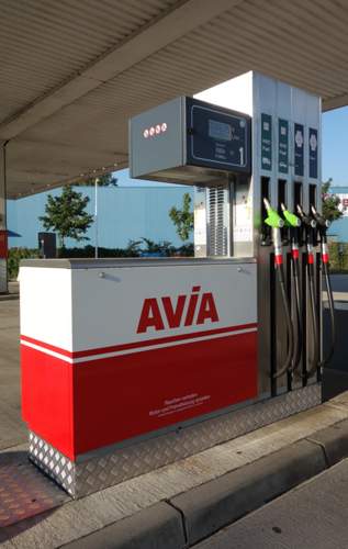

Der Care Diesel wird von der Neste durch Hydrierung von Fetten und Ölen hergestellt, das heißt es ist kein Biodiesel (FAME= Fatty Acid Methyl Ester).
Care Diesel ist m.E. qualitativ noch hochwertiger als alle bisher angebotenen Premiumdieselkraftstoffe.
Was mich am Care Diesel besonders beeindruckt sind folgende Werte:
- entspricht der DIN CEN TS 15940 und übertrifft die Qualitätsanforderungen (EN 590) für Dieselkraftstoffe
- sehr hohe Cetanzahl (> 70), also absolut kein Nageln mehr
- Schwefelgehalt 0
- Cloud Point < -30°C (also besser als jeder Winterdiesel)
- Farbe wasserklar
- aromatenfrei
Dieser Diesel wird seit einem halben Jahr bei uns im Burgenland auch an einer unserer Landestankstellen angeboten, und zwar zum selben Preis wie der normale Diesel, derzeit 1,179 Euro/Liter. Dieser Diesel ist offensichtlich Mineralölsteuer befreit, da aus nachwachsenden Rohstoffen, also nicht fossil. Chemisch ist er aber identisch mit fossilem Diesel ohne Biodieselzusatz
Die bisherigen Erfahrungen beruhen auf 2 größeren Transportunternehmen und ein größeres Industrieunternehmen (LKW, Busse und PKW alle Euro 6), die die ganze Flotte auf diesen Diesel umgestellt haben und damit äußerst zufrieden sind.
Ich dachte, dass das Thema in Deutschland auch schon bekannt ist, und wollte eben auch die Erfahrung unseres großen deutschen Nachbarn in MT hören.
Ich habe diesen Diesel noch nicht in meinen neuen Q5 eingefüllt, da noch in Garantie, werde aber eine offizielle Anfrage an unseren Generalimporteur Porsche Salzburg stellen...
