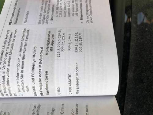

Themenstarteram 10. Januar 2020 um 10:58
Hallo zusammen habe ein C300 coupe 2019 Facelift Modell und meinen ersten A Service ,wollte mein eigenes Öl mitbringen vom Meister auch kein Problem nun rief er mich an das es die Freigabe 229,61 braucht davon finde ich aber leider nix . Vielleicht könnt ihr mir ja weiterhelfen und schönes Wochenende zusammen :)

In der Betriebsanleitungen steht 229.51 drin, das hab ich dann auch mitgebracht
Du fährst dann aber eine limo...
Der Kombi braucht dann wohl 229.71

Der OM654 darf Öl nach Freigabe MB 229.52, MB 229.61 und MB 229.71. Die erste ist weit verbreitet, die zweite selten und die dritte mit 0W20 ziemlich dünn. Als Hybrid ist übrigens nur 229.52 erlaubt.
Und hier ist der richtige Ort zum kucken, nirgendwo sonst: https://bevo.mercedes-benz.com/bevolisten/kategorie_Motoroel.html
