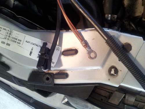

Hallo, wir haben die letzten 2 Tage den Total porösen Motorkabelbaum am C36AMG (Basis C280 R6) getauscht. Nun Springt der Wagen nicht mehr an, sprich der Starter dreht erst garnicht.
Die Batterie war wie nach Anleitung aus div. Foren natürlich abgeklemmt. Kann es etwas damit zu tun haben?
Ein MB-Mechaniker war die ganze Zeit dabei und hat den IR-Schlüssel vorhin nach Betriebsanleitung mehrmals neu angelernt - keine Veränderung.
Er öffnet und schliesst Problemlos, Komfortschliessung geht auch, nur Starten lässt er sich nicht, identisch als ob ich den Wagen versuchen würde in einer eingelegten Fahrstufe starten zu wollen.
Die Kraftstoffpumpe läuft allerdings bei Zündung-an nun auch nicht mehr an....
Falls es das nicht ist, ist uns das folgende beim Wechsel aufgefallen:
Wir haben den Baum natürlich Stückweise gewechselt (also alten und neuen Baum über den Motor nebeneinander gelegt) und immer gleich die 100% identischen Stecker mit den 100% identischen Kabellängen des neuen Baums drangemacht so das dort praktisch kein Fehler aufgetreten sein kann.
1. Der Kabelbaum ist der lt EPC passende mit der Nummer "202 440 49 05", dieser scheint mir aber eher "Universal" als genau passend zu sein, er wurde lt. EPC auch schon mehrmals ersetzt auf diese aktuelle Nummer. Wir haben nämlich 4 Leitungen übrig, die am alten Baum zu 100% nicht dran sind und wir auch keine Punkte im Motorraum finden an denen wir sie anschliessen könnten . Bilder findet ihr im Anhang, ich beschrifte sie so gut wie Möglich.

An einem (extra) Strang (Teilt sich in Höhe Zylinder1/Temperaturfühler/NoWe-Verstellung):
- Doppel-Masseleitung an einer Öse (braun)
- 2 Poliger Stecker (ähnlich Nockenwelleverstellung) aber Blindgelegt
     - 2 Poliger Stecker 90° gekröpft, mind 30cm lang!!! und mit extra Hitzschutzrohr ummantelt
  Am mehrfachen langen Befestigungsstecker Radhaus Links hinter ABS-Pumpe:
- Doppelstecker 2. von hinten (hat keine Gegenstück-Pins im drunterliegenden weibl. Steckergehäuse Gegenstück an der Karosserie)
Die erwähnte Doppel-Masseleitung haben wir am Gehäuse der Wasserpumpe montiert, da sie von der länge bis dort hin reicht.
Die anderen Stecker haben wir mit Kabelbindern in die Nähe des Wischwasserbehälters/ABS-Pumpe befestigt so das diese nicht stören.

Themenstarteram 17. Oktober 2011 um 21:15
Nachtrag: Licht am Ende des Tunnels?
Hallo, der Kabelmann hatte mir Heute mitgeteilt, das lt. seinen Unterlagen die Leitung die wir an den Starter geklemmt haben, auch ein Massekabel sein soll. Ich werde es Morgen umklemmen.
Die Leitung die mit "?" markiert ist, ist die um welche es geht.
Die Leitung welche ich mit "Masse?!" markiert habe hielten wir für die einzigste Masse neben der, welche an den Stirndeckel kommt und nur zur Luftpumpe gehört.
