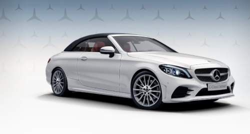

Hier mit 19 Zoll serienmäßig als Beispiel.
AMG line

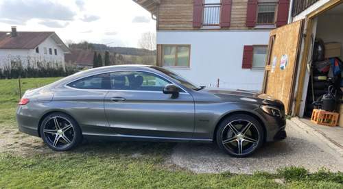

Leider nur ein Cabrio kein T Modell
Screenshot-20220621-214210-mercedes-me

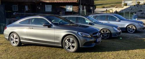

Hier mal ein Vergleich von 17 und 19". Fotos sind vor der Tieferlegung.
Familienfuhrpark-2021

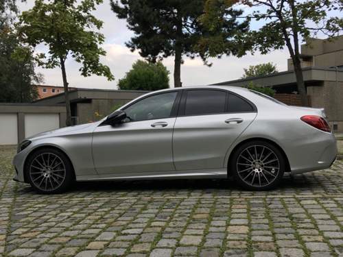

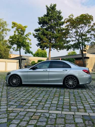

so siehts mit 19 Zoll aus...
Gruß,
Andre
Der ist ohne 15mm MB-Tiefgang, oder?
Soweit ist das "486" Sportfahrwerk mit 15mm Tieferlegung (Serie bei AMG Exterieur) verbaut...

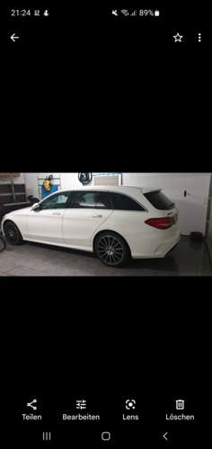

Mein Ex … erstes Bild Serie, zweites mit 35er Federn.
