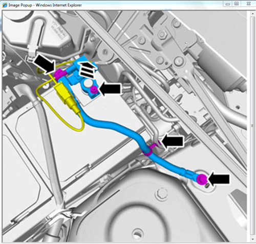

Moin,
wo finde ich bei meinem XC 70 MY 11 einen guten Masseanschluß im Motorraum? Will ein C-TEK Ladekabel dauerhaft verbauen.
Danke.

Warum willst Du das nicht direkt an den Minuspol der Batterie klemmen? Bei fest verbaut gibts doch keine Funkenbildung wie bei Starthilfe mit Überbrückungskabel.
Themenstarteram 16. Februar 2018 um 7:47
Wegen des Batteriesensors - angeblich registriert er dann nicht die zugeführte Spannung.
am 16. Februar 2018 um 8:45
Auf der Fahrerseite hast du hinter dem Scheinwerfer oder unter dem Wasserablauf, kurz vor der Frontscheibe jeweils Massepunkte. Davon würde ich einen verwenden.
Stimmt, so etwas Neumodisches hat mein 2009er XC70 noch nicht.
@ondekaremba: Könntest du einem Laien nochmal etwas genauer erklären, warum du das Ladekabel nicht an beide Pole anklemmem willst? Ich habe nämlich genau das getan. (auch CTEK)

Will ich gerne:
mir wurde seitens eines KFZ-Meisters gesagt, dass wenn man direkt an den Pol geht, der Sensor die eingespeiste Spannung nicht registriert und dann rumzickt, ebenso kann er bei Über- bzw. Unterspannung schaden nehmen. Außerdem erhält man eine Fehlermeldung im Display.
Themenstarteram 16. Februar 2018 um 10:39
Allerdings habe ich bei C-TEK gelesen, dass man an den Pluspol anschließen könnte, da die max. Ladespannung 3,8 A beträgt. Aber kaputt will ich auch nichts machen... kostet bei Volvo immer viel Geld...

Hier die Antwort von C-TEK:
"Guten Morgen.
Bei einem Ladestrom von 5A können Sie sowohl Minuspol als auch Karosseriemasse benutzen.
MfG
CTEK Support Team"

Na also: Plus an Pol - Masse an Karosse und schon ist man auf der sicheren Seite.
Der Batteriesensor prüft doch nicht die eingehende Ladung, der misst doch nur die Spannung. Da ist es ganz egal von wo geladen wird.
