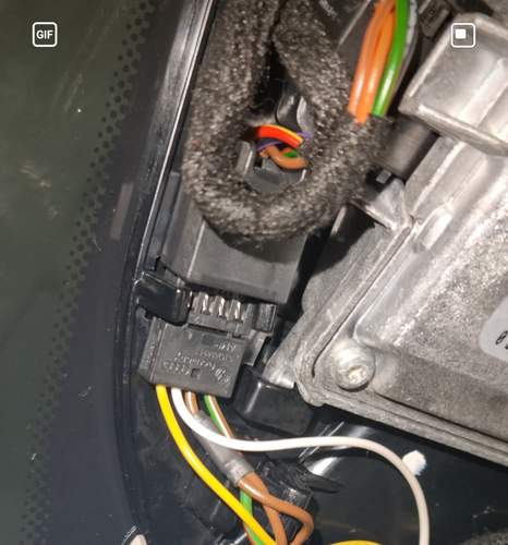

Hallo Gemeinde,
ich habe schon seit längerem diese beiden Fehler und dazu den Ausfall der 360°-Kameras und eine ständig schnell entleerte Batterie. Es gibt dazu auch etliche Beiträge hier, ein gängiger Workaround gg. den C110115 ist es, die Frontscheibenheizung rauszucodieren (Kamerasteuergerät Byte 00 Bit 5 deaktivieren). Habe ich gemacht, damit kommt der Fehler auch nicht wieder.
Aber: die 360°-Kameras bleiben aus (alle), auch der zwischenzeitliche Wechsel der Batterie incl. Anlernen (Seriennummer eine Stelle hochzählen, damit das Auto die neue Batterie kennt und die weggeschalteten Kameras wieder angehen) ändert daran nichts.
Meine Frage ist, ob zwischen beiden Fehlern ein Zusammenhang bestehen kann, d.h. kann es sein, dass auch bei rauscodierter Heizung ein Kurzschluss in dieser dafür sorgen kann, dass keine Busruhe eintritt und die Batterie leerläuft? Ich habe z. B. auch den Effekt, dass bei Zündung aus und Auto verriegeln das Klappdisplay in der Mitte noch eine ganze Weile draußen und auch an bleibt und erst Minuten später einklappt.
Ich würde ja testweise mal einen der beiden Stecker von der Heizung abziehen, aber das geht so schwer, dass ich mich nicht so recht traue...
Danke euch für Tipps oder eigene Erfahrungen :-)

Die rauscodierte Heizung sollte keinerlei andere Fehler bewirken.
Hast Du mal einen vollständigen Scan für uns?

Zur Frontscheibenheizung:
Die Steuergeräte können auf Grund der Messmethode oft nicht unterscheiden, ob eine Unterbrechung oder ein „Kurzschluss nach Plus“ vorliegt, deswegen melden die Fehler das so als Alternative. Ich habe NOCH NIE einen Kurzschluss nach Plus gesehen. Dafür müsste das Kabel zum Verbraucher irgendwie Kontakt haben mit einer anderen Plus-Spannungsquelle. Bei diesem Fehler waren es immer Unterbrechungen.
Ich denke, dass einfach keine Busruhe eintritt. Das Steuergerät 19 meldet das ja auch, dass erst um 20:36 festgestellt wurde, dass der Strom zu hoch ist und der LIN-Bus aktiv. Dann drei Stunden später wird das Energiemanagement aktiviert.
Ich finde das ESP Flag verdächtig. Offensichtlich hat das Bremsensteuergerät den Verdacht, dass das Auto noch rollt und geht deswegen nicht aus.
Die 360° Kameras kann ich nicht nachvollziehen, warum die nicht gehen. Die haben aber mit der Scheibenheizung auch nichts zu schaffen.
Ich würde mal die Sicherung vom Bremsensteuergerät rausziehen, wenn das Auto steht.

Wegen der Scheibe würde ich mal bei ausgeschalteter Zündung mit dem Ohmmeter den Widerstand zwischen den beiden Anschlüssen messen. Ich habe in einem anderen Thread (den ich jetzt nicht wiederfinden kann) eine Bastellösung beschrieben, bei der die Funktion in Grenzen erhalten bleibt und trotzdem keine Fehler abgelegt werden.
Wenn Du das machen willst, dann poste den Wert hier und ich suche das dann wieder raus.

Ich habe es auch mit ODBEleven gemacht
..unter Anpassung im STG85 suchen: Frontscheibenheizung für Spurhalte-Assistent, Ansteuerdauer
Bei mir alter Wert 63min > neuer Wert 0min
} Fehler weg :)
ODBEleven schreibt ja ein Log mit, wann man was verändert hat
Somit kann man schnell mal wieder zurück ;)
