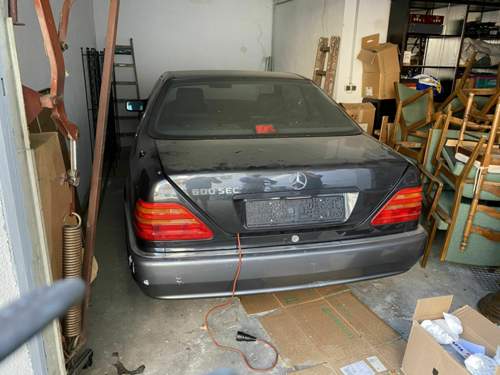

benötige mal eure Meinung.
Habe die Möglichkeit an einen 600er SEC zu kommen aus März 1993 mit 154TKM.
Das Auto steht seit 8 Jahren abgemeldet in einer Garage, trocken und warm.
Zustand im Innenraum eine absolute 1, außen jedoch die typischen Rentnerschäden an Stossfänger vorne und hinten, Blech ist i.O.
Das Auto wurde damals beim Händler hier in KA neu gekauft, und war dort bis 2005 zur Wartung, danach wurde es wohl ohne Rechnung jedes Jahr von einem befreundeten MB Monteur gewartet.
Rechnungen sind leider keine mehr vorhanden, da der 1. Besitzer vor drei Jahren verstorben ist, und der 2. Besitzer schon beim damaligen Kauf keine Belege erhalten hatte.
Vorhanden ist der letzte TÜV Bericht mit KM Stand 153950.
Reifen sind von 2004, müssen also neu.
Auto ist dunkelblau, Leder schwarz. Ausststattungs-Highlite Standheizung.
Laut aktuellem Besitzer wurde 2010 der Klima Kondensator erneuert.
Kaufpreis 10.000€-VK lässt nicht mit sich handeln.
Was gemacht werden muss:
-Heckstossfänger lackieren
-Service (Motor habe ich nicht gestartet)
-Vollabnahme, da länger als sieben Jahre abgemeldet
-Reifen
-Service
Geplant war das Fzg durchzureparieren, und evtl weiter zu verkaufen?
Was sagen die Kenner zum Preis, dem Aufwand etc.?

Ohne Motor zu starten ist eine Aussage über den Aufwand unsinnig, genau das würde den größten Posten ausmachen. Schweissen und lackieren können viele, da wird sich schnell jemand finden.

Wenn du 2-4000 einkalkulierst sollte das machbar sein. Die Preise kenne ich nicht, einfach mal reinschauen wo der günstigste preislich liegt.
Der Kollege spricht hier von kaufen TÜV fertig machen und weiterverkaufen, von unterhalten war ja nicht die Rede.
Meiner Meinung nach ist der nach dieser Standzeit zu diesem Preis mit den fehlenden Werkstattnachweisen kein Schnäppchen. Da ist zu viel Potential für Standschäden. Da kannst du dir einen für 12 - 15 T€ mit brauchbarer Historie kaufen.
Alternativ: Man fährt ihn für eine Bestandsaufnahme mit geteilten Kosten zu MB und hat dann transparente Informationen zur Preisverhandlung.
Ansonsten ist das wie aus der Hüfte schießen.
Edit: Ich finde es such von der Verkäuferseite sehr selbstbewusst überhaupt einen Preis aufzurufen, ohne das der Wagen gestartet wurde.

Ganz ehrlich, wie hier schon geschrieben, der Markt für diese Modelle ist (sehr) klein. Ein Liebhaber will eine belegbare Historie haben. Für einen Anderen, für den eine Service Historie nicht wichtig ist, die können sich keinen 600er leisten. Aber dieser Käufertyp ist heute schon beim C216. Sehr viele C215 die heute angeboten werden sind auch schon runter gefahren.
Ich beobachte den Markt schon seit längerem weil ich mich auch für einen C140 interessiere.
Diesen Scheunenfund würde ich auch nicht für 5000 Euro kaufen weil die Kosten um ihn auch in einen entsprechenden Zustand zu bringen teurer sein werden als andere die schon zum Verkauf stehen (und eine Wartungshistorie mitbringen).

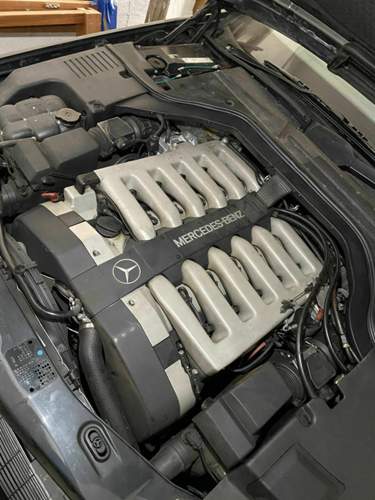

Mkb,Lmm,Drosselklappen,Stecker oder Wärmetauscher,Klimaverdampfer Verteiler,Zündkabeln nur mal grob genannt,
über den Serienmässigen ADS für den es fast keine Teile mehr gibt ;)
Öl Leckagen die man nicht sieht,
nach 8 Jahren wenn Kolbenringe nicht verklebt oder beim Starten die Gleitschienen zusammen haut.

Aber mir wäre er auch zu teuer! Für 15 k Euro bekommst Du schon durchgehend bis zum Ende gewartete Modelle der letzten BJ. Bei diesem Fahrzeug mit relativ uninteressanter Ausstattung/Farbe wirst Du am Ende bis er halbwegs gut ist bei 20 liegen ... mit Glück ... und dann ohne Historie, völlig uninteressant
Ohne jegliche Historie ist dieses Auto deutlich zu teuer. Allein die Sanierung des Fahrwerks kann empfindliche finanzielle Spuren hinterlassen und nach dieser Standzeit ist das quasi unumgänglich.
Dazu kommen große Wartung des Motors, Ölwechsel Getriebe und noch etliche Überraschungen bei der Komfortausstattung und schwupps bist Du bei einer Summe angelangt, bei der Du einen vernünftigen S 600 bekommst, der eine gute Historie hat.
Für 10.000€ ist das meines Erachtens unrealistisches Wunschdenken eines Träumers.
