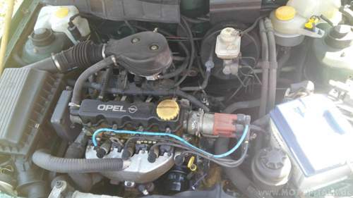

Ich poste mal hier ein Foto, welcher Motor ist es - oder lässt sich das rein optisch nicht sicher sagen?
Bekannt ist nur, dass er 1.4l 60PS hat und der Wagen Baujahr 1996 ist.

am 29. Juli 2018 um 6:32
Stimmt, sind wirklich nicht drin. Die technischen Daten des C14NZ stehen hier in der FAQ und über die Google Suche finden sich div. Bilder
Die eingeschlagene Motornummer gibt mitunter Aufschluss, auch wenn es Decodiert werden muss.
Geht man mal von der Erstzulassung und den zugrunde liegenden Abgasvorschriften aus, müsste es ein X14NZ sein. Rein optisch sind die erstmal nicht unterscheidbar beim Astra.
Wie jogibär schrieb, eingeschlagene Motornummer bzw Motorkennung hilft dann hier.
am 29. Juli 2018 um 7:49
Müsste optisch ein X14NZ sein, habe den gleichen von 1996 und hatte das selbe Problem.
Schau einfach in die Zulassung. Wenn er 44kw/5200 1/min hat ist es ein X14NZ, steht da 44kw/5600 1/min ist es ein C14NZ !

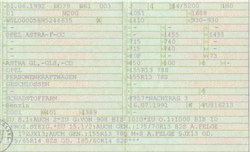

An die eingeschlagene Motornummer komme ich grad nicht ran, habe nur das obige Bild und ein Foto vom Fahrzeugschein.
Da kommt man zur nächsten Unstimmigkeit: Das was Antara-Holzfaeller vorschlägt mit der Feststellung über die eingetragenen U/min habe ich auch schon irgendwo gelesen. So ganz kann das aber auch nicht hinhauen, denn wir hatten früher mal einen 1992er C14NZ, da steht auch 5200 im Fahrzeugschein (hab ich noch vorliegen), genau wie bei dem oben abgebildeten.

Themenstarteram 29. Juli 2018 um 19:30
Hier als Beweis der Fahrzeugschein unseres alten Astra F. Das dürfte so ja gar nicht existieren: EZ Jahr 1992 und 44kW bei 5200 U/min. 1992 gab es noch keinen X14NZ.

oh man. Ja ist richtig, die Astra F sind nicht mehr in den aktuellen Systemen. Da hätten Sie dir aber wenigstens eine Faxanfrage nach Rüsselsheim für 20€ verkaufen können...
Der Motorcode ist auf dem vertikalem Steg an dem das Getriebe geschraubt ist eingeschlagen.
