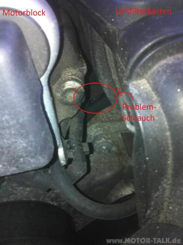

mir ist gestern aufgefallen, dass mein Motor (M271.946) im Leerlauf ein wenig unruhig läuft. (leichte Drehzahlschwankungen und ganz leicht wahrnehmbares und störendes Geräusch)
Außerdem vibriert der ganze Motorblock leicht, sodass ich schon Ängste von Steuerketten und verkokten Ventilen bekam :eek::eek:
Mir ist dabei aufgefallen, dass der Teil des Motors, wo der Luftfilter sitzt, etwas stärker vibriert, als der eigentliche Motorblock. Ich dachte da sofort an den LMM.

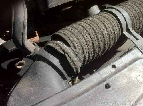

Bei weiterem Hinsehen, bemerkte ich aber, dass mein Ansaugschlauch völlig gerissen war... (Bild 1)
Ich konnte mir aber nicht vorstellen, dass es davon kommen könnte, da der Motor sich ja Luft aus dem Motorraum hätte nehmen können.
So hab ich nun etwas auf MT gesucht und herausgefunden, dass ein anderer Schlauch unter dem Luftfilterkasten am M271 gerne mal den Geist aufgibt. Also habe ich auch mal da nachgesehen und siehe da, der Schlauch auf Bild 2 hat ebenfalls einen Riss.
Könnte das des Rätsels Lösung sein, also dass der Motor Falschluft zieht? Bzw. hat der Schlauch überhaupt irgendetwas damit zu tun? Ich bin nämlich nur Laie :D

Haben am Samstag den Schlauch gewechselt.
Haben insgesamt 6 Stunden gebraucht.
Mussten Luftfilter, Ansaugtrakt und Kompressor ausbauen um an den Schlauch unterhalb vom Kompressor zu wechseln.
Der Schlauch war schon porös und ist in der Hand verpulvert.
Motor läuft wieder rund, ohne sägen, ohne ruckeln, ohne abrupten Fall der Drehzahl im Stand und ohne Schieben während der Fahrt.

Hatte das gleiche Phänomen. Motor ruckelte im Leerlauf, schwankende Leerlaufdrehzahl bis kurz vorm Absaufen. Verbrauch war hoch und irgendwie hatte ich das Gefühl, dass Leistung fehlt. Motorkontrollleuchte war nicht an, es wurde auch kein Fehler angezeigt.
Der Defekt wurde in der Werkstatt schnell gefunden (Dank Mobilitätsgarantie nur für ein 10er in die Kaffeekasse). Unterdruckschlauch war an einer Steckverbindung ab, dadurch zog der Motor Falschluft.
Hab Dir unten ein Bild angehängt, einer der beiden Schläuche war es, weiß gerade nicht mehr welcher.
Vllt hast Du das gleiche Problem.
[Von Motor-Talk aus dem Thema 'C180 Kompressor Motor stottert und Ruckelt/ Drehzahlmesser bei Standgas unruhig' überführt.]
am 18. Juni 2012 um 14:22
Kann mich meinem Vorgänger anschließen. Bei mir hatte der Schlauch einen Riss und hat Falschluft gezogen.
Folge war, das das Standgas nicht hilt.
Schlauch ersetzt (Material war n nur wenige Euro aber die Arbeitswerte waren heftig) jetzt funzt er wieder

Hallo.
Habe einen anderen bekannten Schlauch vor 3-4 Wochen KOMPLETT gewechselt. Es war aber ein anderer als 2-3 Posts über meinem, wenn ich das Bild recht deute.
Und diese Reparatur soll angeblich Richtung nem halben kEuro gehen, wenn die MB Werkstatt es komplett ordentlich macht.
Bin davor einige Zeit mit diesem Problem gefahren, da mir die Ursache schon bekannt war, schon einmal geflickt wurde.
MotorLeuchte geht erst später an, zumindest bei mir.
Wenns behoben ist, verschwindet diese auch wieder von alleine nach einigen Tagen, brauchst nicht zu Benz.
Hatte aber eigentlich kein/kaum Mehrverbrauch und auch nichts gemerkt von Minderleistung.
Dieses Problem muss dann aber in Zukunft immer auftauchen, wenn der Motor warm und im Leerlauf ist.
Meistens ist es der obere Schlauch. Mit einer Taschenlampe kannst du eigentlich schon gucken, ob der in Ordnung ist, wenn du untern Motorluftfilterkasten schaust, ohne was demontieren...
Ansonsten diesen abschrauben, dauert ca 20 min.
Anleitung zur Reparatur gibts hier auch im Forum. Wenn du keine großen Pranken hast, kannst es "halbwegs easy" selber machen.
Hier Seite 2 dritter von unten, ist nen Link von mir, da gibts sogar bebilderte Anleitung.
http://www.motor-talk.de/.../...-kaufberatung-fragen-t3931576.html?...
Viel Erfolg

Das Zauberwort heisst in diesem Falle "Teillastentlüftung".
Wurde schon sehr oft hier abgehandelt...

Ich habe das gleiche Problem , eventuell kann mir ja jemand sagen wie der ansaugschlauch für den Luftfilter wie auf den Bild oben zu sehen genau heist und gibt es eventuell eine Teilnenummer ?
