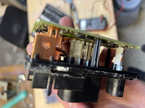

Was soll man da nachlöten? Welche Bauteile gehen defekt? Gibt es dazu Bilder?
Es sind auf der Platine für jede Kerze einzeln Sicherungen aufgelötet, die kann man mit etwas Kabel und Lötzinn Brücken

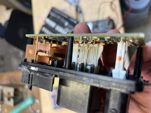

Moin, anderes glühkerzensteuergerät vom Schrott geholt und eingebaut. Fehler ist weg.
Hab das alte aufgemacht. Bilder folgen gleich.
So hier die Bilder
Man sieht deutlich, wie die schmelzsicherung von einer Kerze weg ist. Komischerweise war dies die Kerze 3, wo ich 200 Ohm gemessen hatte. Siehe oben.
Dies zu löten ist aber unter Umständen gefährlich. Lötet man einen zu dicken Draht ein, so kann man auch schnell nen kabelbrand verursachen, wenn nämlich keine Sicherung im Falle eines Kurzschlusses auslöst.
Man könnte aber tatsächlich mit zwei Kabeln eine z.B. 10A Sicherung dort einlöten. Dann gäbe es wohl kaum Probleme.
