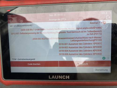

Hi bin neu hier und komme direkt mit einem Problem.
Mein CLK 209 200 Kompressor hat heute plötzlich im Stand angefangen zu stottern und zu wackeln. Allerlei ungesunde Geräusche mit dabei. Währenddessen ging auch die MKL an.
Auch konnte ich kaum noch bremsen und der Wagen rollte weiter!
Hab das mal mit dem Auslesegerät meines Kollegens auslesen lassen und raus kam:
200B-008 B6/7 (Hall-Geber Auslass Nockenwelle, rechts), Signal unplausibe||P0366]
201C-001 Selbstanpassung der Gemischbildung, Diagnostic Tool Gemisch ist im Teillastbereich
zu fett.[P0172]
200A-002 B2/5 (Heilfilmlufitmassenmesser),Kurzschluss nach Masse/
Leitungsunterbrechung[P0102]
201B-001 Aussetzer des Zylinders 1[P0301]
201B-002 Aussetzer des Zylinders 3[P0303]
201B-004 Aussetzer des Zylinders 4[P0304]
201B-008 Aussetzer des Zylinders 2[P0302]
Nun weiß ich nicht was mir das sagen soll und ich würde mir das Geld für einen Werkstattbesuch gerne sparen da ich gerade vieles erneuert habe am Auto.

Guten Tag
Du hast geschrieben du hast vor kurzem vieles erneuert oder hat eine Werkstatt das alles erneuert ?
Ich vermute das du um einen Werkstatt Besuch nicht herum kommst da das fehlende Equipment sowie das Know how fehlt.
Die erste Sache die ich überprüfen würde wären ob alle Kabel richtig sitzen. Luftmassenmesser, nockenwellensensor, Nockenwellenmagnetversteller da diese beim Ausbau des Ventildeckels aufgemacht werden. Mal den Stecker angucken vorne an den verstellern ob Öl im Stecker ist.
Wenn das alles passt würde ich den Motor abnebeln da es für mich so aussieht als könnte es falschluft geben
Sollte da alles passen könnte man noch mit einem oszi den luftmassenmesser sein Signal überprüfen sowie seine Verkabelung durchmessen.
Das waren nur mögliche Sachen die es sein könnten es kommen natürlich noch andere Sachen in frage wie auslassnockenwelle, versteller , Magnet , Verkabelung und und und.

Was mir auch noch spontan einfällt wenn du ein Multimeter zur Hand hast die Leitungen des Luftmassenmessers zu messen da ja im fehlerspeicher steht Kurzschluss nach Masse könnte man schnell mal gegen Masse messen sehr warscheinlich bin mir aber nicht sicher müsste das Kabel schwarz oder braun sein und gegen Karosserie messen. Dort sollte keine Spannung anliegen.

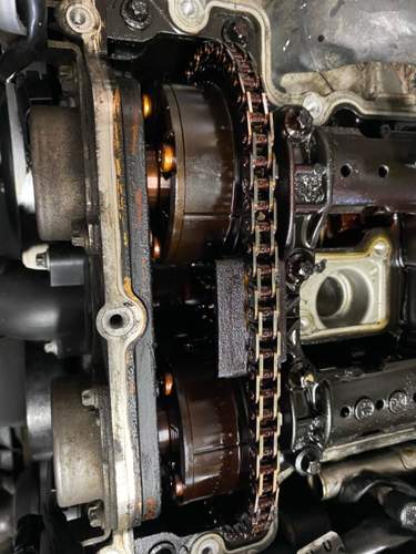

Themenstarteram 7. Oktober 2023 um 7:56
Nach einer Woche hab ich den Wagen von Mercedes auf eigene kosten abschleppen lassen da die sich den noch nicht anguckt haben.
Die neue Werkstatt (nicht Mercedes) hat jetzt herausgefunden, dass die Kette um drei Zähne gesprungen ist. Auch die Nockenwellenversteller sind fratze.
Reparatur kostet 2000€ :‘)
Solang die Ventile nicht krumm sind, Glück im Unglück. Aber dein Motor sieht echt dreckig und verschlammt aus. Öfter mal ein Ölwechsel würde deiner Kette und deinen Verstellern gut tun.
