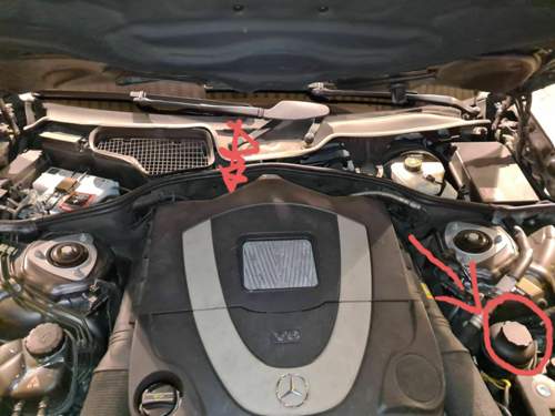

Man sollte nicht nur in regelmäßigem Abstand das Öl des ABC-Hydrauliksystems wechseln, sondern auch das der Servolenkung.
Da jedoch das Servoöl nicht so hoch belastet ist wie das Öl des ABC-Systems ( Pumpendruck ABC = 190 bar; Pumpendruck der Servolenkung = 15 bar) können die Wechselintervalle sicherlich etwas großzügiger gewählt werden. Ganz vergessen darf man den Wechsel aber nicht, da auch dieses Öl dem Alterungsprozess unterliegt und seine Eigenschaften verliert.
Ich beschreibe den Wechsel im Detail für einen C215 MoPf, so dass auch Ungeübte das sicher und gut absolvieren können. Es wird dazu weder eine zweite Person noch Werkzeug benötigt.
Da der Ausgleichsbehälter relativ klein ist, mache ich den Wechsel ohne Motorstart. Mit eingeschaltetem Motor ( .. mit laufender Tandempumpe .. ) traue ich mir den Wechsel nicht zu. (Es gibt auch Beschreibungen, bei dem das Fahrzeug nicht aufgebockt ist und dann mit einem kurzen Mororstart die Lenkbewegung unterstützt wird)
Die Voraussetzung für die von mir gewählte Methode ist, dass der Vorderwagen angehoben wird, so dass die Vorderräder frei sind. Das ist auch schon der schwierigste Part an der ganzen Aktion. Ich habe hierfür 2 Wagenheber, mit deren Hilfe ich das Fahrzeug gleichmäßig rechts und links anhebe.
Zur Sicherheit wird das Fahrzeug an den Hebebühnenaufnahme (Gummipuffer direkt unterhalb der Wagenheberaufnahme) auf Böcke gestellt (siehe Bild 1). Das Fahrzeug steht so absolut sicher.
Beim aufgebockten Fahrzeug kann die Lenkung bewegt werden ohne dass der Motor eingeschaltet wird.
So bin ich vorgegangen:
1. Ausgleichsbehälter, Ölmessstab und Schraubdeckel äußerlich reinigen, damit beim Ölwechsel kein Schmutz in den Behälter gelangen kann
2. Ansaugkanal des Motors über dem Ausgleichbehälter entfernen damit mehr Platz ist. An diesen Platz stelle ich das Auffanggefäß. (.. dann muss ich den Schlauch nicht vom Deckel fummeln und brauche auch keine Schlauchverlängerung )
3. Ölfilter am Deckel des Ausgleichsbehälters aushängen
4. Den Deckel am Schlauch in den geeigneten Auffangbehälter, mind. 0,75Liter Volumen, hängen (in meinem Fall ein größeres Gurkenglas).
5. Ausgleichsbehälter leersaugen
6 Ausgleichsbehälter mit neuer Hydraulikflüssigkeit MB345.0 bis 2 cm unter den Rand füllen.
7. Lenkrad zwischen Rechts- und Linksanschlag bewegen. Das geht einfach, da die Räder entlastet sind
8 das alte Öl wird in das Gurkenglas gespült, das neue Öl aus dem Ausgleichsbehälter in das Servosystem gesaugt
9. nach 3-4 Lenkausschlägen ist der Ausgleichsbehälter halb leer. Dann wieder auffüllen wie Punkt 6. Wenn das Gurkenglas halb voll ist, könnt ihr das auch ausleeren.
10. Schritte 6 .. 9 wiederholen bis hellgrüne Flüssigkeit in das Gurkenglas gespült wird. Bei mir war das nach ca. 2 Litern der Fall.
11. einen neuen MB-Filter Teile Nr A002 184 55 01 für 9,70 Euro in den Deckel einhängen.
12. Ölstand am Ölmessstab einstellen, Deckel drauf, Ansaugkanal einstecken, fertig.
13. Probefahrt machen, Ölstand nochmals kontrollieren und ggf korrigieren.
Dauert ne' halbe Stunde und ist völlig problemlos durchführbar.

Prima Hinweis und gute Beschreibung!
Ein Photo des Gurkenglases und des abgezogenen Schlauches würde noch etwas mehr Klarheit schaffen.
Bei meinem W220 habe ich bisher zwei Mal im Abstand von einem halben Jahr den kompletten Ausgleichsbehälter leergesaugt (Motor natürlich aus) und dann mit frischem befüllt. Hierfür hatte ich mich entschieden, weil mir nicht bekannt ist, ob sich das System komplett selbst entlüftet.
Der Unterschied ist bei schnellen Lenkbewegungen fühl- und hörbar gewesen, weshalb ich auch einen Wechsel jedem empfehlen.
Aber einen Filter habe ich nicht verbaut ?!?

die aufgekommenen Fragen beantworte ich gerne:
@ rtur
Das Gurkenglas ist leider entsorgt. Du kannst jeden anderen Behälter nehmen, dessen Öffnung so groß ist, dass der Deckel des Ausgleichsbehälters komplett rein passt und der selbst in dem Raum direkt neben dem Ausbleichbehälter passt. (der Ansaugkanal ist ja weg)
Wichtig ist, dass der nicht umfällt und dir den ganzen Motorraum versaut. Das Gurkenglas war der erstbeste Behälter, der diese Anforderung erfüllt hat.
Je größer der Behälter ist, desto weniger oft musst du ihn beim Ölwechsel ausleeren.
Mit der Methode mittels Auffangbehälter erspart man sich das Abziehen des Schlauches vom Ausgleichsbehälterdeckel und das Montieren einer Schlauchverlängerung.
Deine Methode, den Ausgleichsbehälter in gewissen Zeiträumen leer zu saugen und mit neuem Öl zu füllen, ist vollkommen risikolos. Du erreichst natürlich keinen Gesamttausch ( im System sind ca. 2 Liter ).
Vielleicht ist ja beim W220 kein Filter im Deckel verbaut, ich kenne das Auto nicht. Beim C215 ist der von mir angegebene Filter verbaut. Ein Wechsel des Filters lohnt sich, meiner war schon ziemlich dunkel.

Hallo Harry144,
ich habe bei "iiBäh" einen zweiten Wagenheber für den C215 schon vor Jahren gekauft.
Das machte es mir einfach.
Ich betätige die Feststellbremse, stecke rechts und links einen Wagenheber in die dafür vorgesehene Aufnahme unter der Plastikabdeckung ein und kurbele die Heber gleichmäßig hoch.
Dann die Böcke unterstellen und fertig.
Die Böcke habe ich auch schon seit Jahren, da darauf das Auto über Winter aufgebockt ist.
Ein passender Holzklotz tut es aber auch.
Alternativ zum zweiten C215-Wagenheber kannst du auch einen Rangierwagenheber nutzen und ihn direkt an der Hebebühnenaufnahme ansetzen.
Um das Lenkrad zu betätigen musst du nicht mal in das Fahrzeug einsteigen.
Das geht ganz gut durch das offene Seitenfenster.
Das Foto, welches ich im obigen Beitrag angehängt habe, zeigt das ganz gut.
