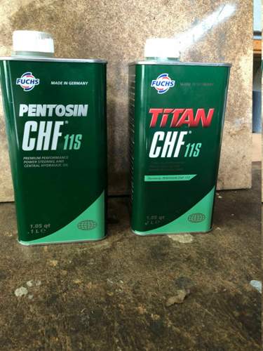

ja das grüne Pentonsin. Es heißt wohl mittlerweile Titan (CHF 11S ) und nicht mehr Pentonsin CHF 11S kommt aber immer noch von der Firma Fuchs.
habe bei mir vor einigen Monaten das komplette Lenkgetriebe gewechselt und wie 'nioun' sagt für Lenkgetriebe nimmt Mercedes das gleiche Öl wie beim ABC Fahrwerk. Fuchs Titan CHF 11S. Hatte ich im Netz bestellt, da das Öl hier vor Ort niemand hatte.
Siehe Bild. Rechts neu, links die alte Dose.
Las dir nicht aufschwatzen dass es auch alternative Öle aus dem Zubehör gibt. Die haben keine Mercedes Freigabe.

Freigegeben sind alle Öle mit MB-Freigabe nach Blatt 345.0 (MB-BEVO). Danach muss auch nicht zwingend "Fuchs Pentosin" in das Lenkgetriebe.
Zu beachten ist außerdem, dass ab Werk nicht alle Autos mit dem gleichen Öl für ABC-Fahrwerk und Lenkgetriebe befüllt wurden. Bei den VorMoPf-Wagen sieht man zwei unterschiedliche Aufkleber auf den Verschlüssen der Ausgleichsbehälter. Generell sollte man zunächst immer nachschauen, welches Öl eingefüllt ist. Findet man im Behälter für die Lenkung gelbes Öl oder gar rotes ATF, sollte man auch kein grünes Pentosin nachfüllen. Eine Vermischung der Öle ist zu vermeiden.
Freigegebene Lenkgetriebeöle sind im Blatt 236.3 aufgeführt.
