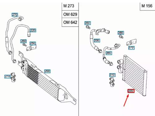

Hallo Zusammen,
Ich weiß leider nicht weiter und bin mit meinem Latein am Ende.
Bei meinem CLS 500 W219 mit 7G Tronic habe ich mittlerweile alles gemacht. (Es ist der M113 Motor mit 306 PS)
Ursprünglich habe ich ihn mit korrodierter Automatikölleitung gekauft, diese lief zum Kühler.
Als ich dann mit einem sehr guten Freund sowohl Kühler als auch Leitung und Öl + Filter getauscht habe, ist mir dann, bei der ersten Probefahrt, am Kühler direkt die Leitung abgeplatzt.
Erste Vermutung war der neue Kühler, den wir dann durch einen von Mahle ersetzt haben.
Heute wieder eine Probefahrt gemacht und genau das gleiche.
Was habe ich falsch gemacht und was soll ich noch machen?
Hat jemand vielleicht das gleiche Problem gehabt?
Danke für jede Antwort. Wenn ihr noch mehr Details braucht bin ich da.

Was meinst du mit "abgeplatzt"?
Ist die Leitung vom Kühler-Anschluß abgerutscht (weil z.B. die Verbindung nicht fest genug ausgeführt wurde) oder ist ist sie direkt am Kühler-Anschluß gebrochen?

Sie ist aus dem Anschluss gerutscht schon das 2x oh habe beide Male darauf geachtet, dass die neue Leitung fest einrastet und richtig greift. Sie ließ sich auch nicht abziehen.

Hier noch ein Bild. Untere Edelstahlleitung ist abgeplatzt und das ganze Öl wurde rausgedrückt.
alle Leitungen da angeschlossen wo sie hingehören?

Ja wüsste nicht, was ich da hätte falsch machen können. 2 Leitungen vom Getriebe zum jeweiligen Anschlusspunkt am Kühler gelegt und verbunden. Teile bis auf der Kühler original von Mercedes. Danke für deine Beteiligung und die Hilfe :)
Themenstarteram 30. Juli 2024 um 22:37
Könnte das Getriebe eventuell defekt sein und es in Folge dessen zu diesem Abgehen der Leitung führen? Beim ersten Mal ist auch gleich der große Kühlwasserschlauch abgegangen dies war beim zweiten Mal nicht der Fall, weshalb wir von mangelnder Qualität beim Kühler ausgegangen sind.

Das Getriebeöl wird über den großen Kühler gekühlt. Sowohl getriebeleitungen als auch Wasserleitungen sind bei meinem Modell angeschlossen.

Der kleine Kühler wäre mir mittlerweile auch lieber. Wenn ich das Problem nicht löse, dann muss ich ihn wohl zu Mercedes bringen. Zylinderkopfdichtung würde ich fast ausschließen. Der Motor ist nicht bekannt dafür und Kühlmittel + Öl sehen auch gut aus. Temperatur konstant auf 90 Grad. Der Wagen stand vorher fast 7 Jahre ich habe so gut wie alles erneuert. Ich werde noch verrückt. :rolleyes:

Bei mir war es ein Nissens-Kühler
Ich hab mir die Klammern von Mercedes neu geholt und nochmal montiert. Seitdem hält es.

Das ist mal eine Idee. Ich hatte mir die Teile inklusive Klammern eigentlich alle neu geholt aber vielleicht sollte ich das einfach mal probieren. Freue mich auf den 3. Getriebeölwechsel :D
