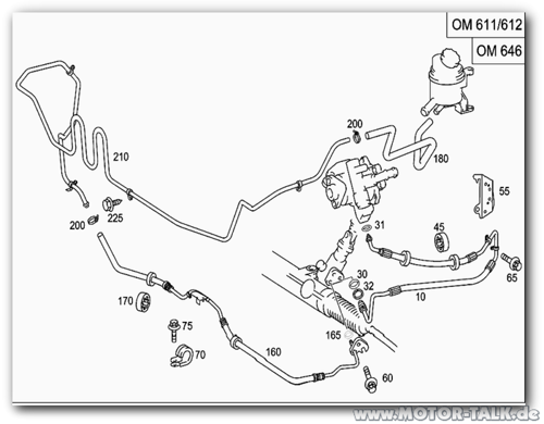

der Deckel ist bei meinem auch nicht 100%ig dicht, aber runterlaufen tut noch nichts.
Auf dem Bild (s.u.) kann man sehen, dass da einige Schläuche und auch Rohre zum Hydrauliksystem gehören (ist evtl. der falsche Motortyp, aber die Systeme sind ähnlich).
Denkbar wäre z.B. auch ein abgeknickter Schlauch, oder geknicktes Rohr.
2200 Euro ist ja ne Hausnummer. Das wirst/musst Du auch bezahlen? Trotz bestehendem Fehler?
Viel Erfolg bei den weiteren Werkstattbesuchen!
Gruß, Michael
