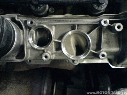

Am Wochenende habe ich an meinem C270 Cdi den Ölabscheider getauscht..
da auf der rechten Motorseite alles voll Öl war ..
Ich stell hier mal Fotos ein die den austausche beschreiben... ist nichts schlimmes und ist schnell gemacht
dafür bekommt man aber einen sauberen Motortraum... (Fotos sind mit dem Handy gemacht)
1. Als erstes muss man die obere Verkleidung am Motor demontieren das hat sicher jeder schon dreimal gemacht...
2. Danach wird der Luftfilter demontiert weil ich den Formschlauch vom Ölabscheider bis zum Ansaugrohr auch tausche.
Die 3 Schrauben am Filtergehäuse lösen und den Deckel abnehmen. Den Luftfiltereinsatz entfernen.
Nun die zwei schrauben im Luftfilterkasten lösen , und dann kann man den Kasten entfernen. ( Rohr vorn abziehen)
3. Nun sollte das ganze so aussehen.. Foto 1 und man kommt gut an den Ölabscheider ran.

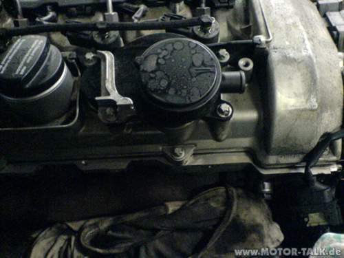

4. Jetzt wird der Schlauch vorn am Ölabscheider abgezogen und die 4 Torx schrauben gelöst.
Danach kann man den Ölabscheider entfernen und sauber machen. Sieht dann so aus. Foto 2

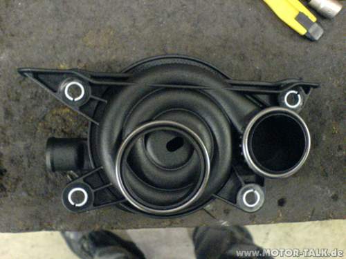

5. Der neue Ölabscheider mit neuen O-Ringen. Foto 3
6. Jetzt den Ölabscheider wieder mit den 4 Torx schrauben befestigen.Darauf achten das die O -Ringe gut sitzen damit alles schön dicht ist . Foto 4
