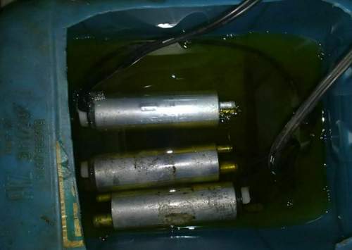

@jorrge schrieb am 2. Januar 2020 um 22:19:56 Uhr:
Ich habe aktuell das Problem (nach längerer Standzeit) mit nicht mehr zündfahigem Sprit.
Da kannste noch zig Liter Neubenzin hinzukippen, die Pumpen verkleistern mit der Zeit. Ich habe auch so ein Garagen-Standauto .Mir sind auch schon welche Hops gegangen. Sie wieder zu reaktivieren wie in Benzin/Diesel einlegen, brachte nix. Ein Auto muss halt laufen o. man baut die Pumpe solange aus, Sprit raus aber ist ja keine Lösung. Zusätze wie Benzinstabilisatoren sollen auch was bringen, keine Ahnung obs was taugt.
Pumpe
