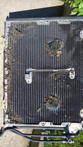

C36 Temperatur normal?
Hey hab dieses Jahr wieder meinen c36 aus dem Schlaf geweckt.
Nun bin ich mal nee runde gefahren und die Temperatur ist bis 100 grad in der City nach oben gestiegen.
Außerorts waren es immer 86-94 grad. Der große Lüfter dreht die 2 kleinen nicht.
Ist das normal?
Wasserpumpe ist gewechselt.
Thermostat scheint auch zu funktionieren, der Schlauch wird auch warm (heiß)
Hat jemand ein Tipp von euch?
Wollte euch nun noch berichten was mein Mechaniker gesagt hat ( arbeitet auch bei mercedes).
Die Temperatur von 100 grad ist okay.
Wenn man Vollgas gibt im stand die visko greift und nicht höher geht wie 110 maximal ist alles okay.
Danke für eure Ratschläge

Ja, solange die Klima nicht eingeschaltet ist. Wird die Klima eingeschaltet und es ist alles in Ordnung mit der Klima sollten die sich nach ein paar Sekunden einschalten. Diese beiden Lüfter sind nur für die Klima zuständig.
Ich würde sagen diese Temperatur ist zu hoch.
Kontrolliere einmal ob der Viskolüfter funktioniert, bzw. ob der Kühler zu ist.
-Motor über die Normaltemperatur (80-85°)bringen, also 90-110°
-Motor abschalten
-von der Viskoseite her auf den Kühler greifen (Vorsicht Verbrennungsgefahr)
-sollte man diesen noch angreifen können (ca.60°) dann weiß man das der Kühler zu ist und nicht die Visko defekt ist.
-Hat der Kühler auch ca. 90° oder mehr dann wird wahrscheinlich die Visko defekt sein.
Den Viskolüfter kannst du dann testen indem du eine Zeitung zusammen rollst und gegen die Flügelräder drückst. Kannst du ihn stoppen dann ist der Viskolüfter defekt.

Also die Klima ist definitiv mal defekt weil es ist drinnen nie kalt, der Größe kühler lässt sich mit wiederstand drehen wenn der Motor aus ist und warm, der Ventilator ist angenehm zum greifen also verbrenne mich an den Flügeln nicht.
Meinst du mit kühler den Grill? Der ist bei 90 grad und mehr da kann ich ein Spiegelei drauf braten
Also soweit mir bekannt (beim M104) schalten auch bei abgeschalteter Klimaanlage die zwei Zusatzlüfter ab 110 Grad auch ein
Also bei meinem 250 nicht, was hätte das für einen Sinn??
Der Kühlergrill ist doch das schwarze Plastikteil welchen man vor dem Auto als erster sieht, diesen meine ich nicht
Du hast zwei Kühler:
einmal den Klimakühler wo die zwei E-Lüfter drauf sitzen
und dahinter den Motorkühler, wo der Viskolüfter drauf bläst, diesen meine ich.

Die Visko hat nichts mit der Kühlwassertemperatur zu tun, sondern ist abhängig von der Kühlertemperatur, also der Bereich wo sich die Flügelräder des Lüfters drehen.
Wenn du ohne Wasser fährst hast du eine Motortemperatur von 90 bis??, jedoch den Viskolüfter könntest du problemlos mit der Zeitung abbremsen und jeder glaubt dann der Lüfter ist defekt.
Jedoch das die Visko erst auf die richtige Temperatur kommen muss, damit sie auch funktioniert, übersieht man dann meistens.
Das selbe würde auch passieren wenn der Kühler zu ist, da ja kein Durchfluss wäre und die Kühlertemperatur nur ca. 60° hätte und das wäre für die Visko zu wenig damit die richtig funktioniert.

Also wenn ich dort wie auf dem Bild beschrieben durchgreife hat er ca 60 grad.
Werde wohl warten müssen bis mein Mechaniker ausn Urlaub ist bevor ich mir die Karre zerfahre.
