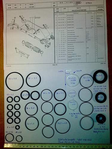

Ich habe da noch in meinem Archiv gestöbert. Jakobs Autoteile Schawalbach; auch auf dem Netz unter lenkgetriebe net zu finden. Das köönnte interessant sein für dich.
In der Beilage zur Info noch ein Bild über die Teile im original Reparatursatz. Die weissen Nylon und scharzen auf der rechten Seite machen die Hauptarbeit, die anderen sind "nachgeschaltet" bis das Oel dann im Faltenbalg seine Endstation findet..

Moin und danke für deine Nachricht.
Habe mir jetzt mal ein Aufbereitetes besorgt und hoffe dass es dicht hält. Muss nur noch auf die Dichtringe warten und dann kann es wieder rein. Daumen drücken und beten. Testen kann ich es sowieso leider erst nächstes Jahr, dieses Jahr wird er denk ich nicht mehr laufen :/
