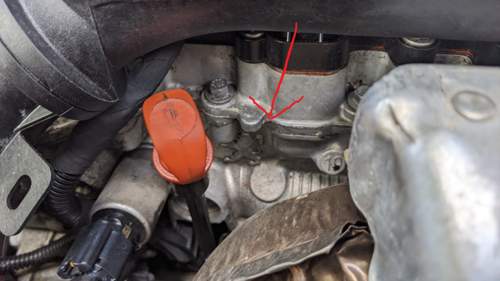

Ich habe am 30.09.22 einen Citroen C4 Cactus gebraucht gekauft (12.000€, 38.000km gelaufen - 1.2 Puretech 110PS). Bei der Probefahrt war bis auf kleine Mängel alles in Ordnung. Vor einer Woche konnte ich den Wagen dann endlich angemeldet abholen. Schon auf der Rückfahrt (130km) hatte der Wagen kleine Aussetzer. Am nächsten Tag dann direkt der Supergau, Wagen stottert heftigst, MKL geht an und der Wagen läuft seitdem nur noch im Notlauf. Logischerweise haben wir den Wagen direkt zur nächstgelegen Citroenwerkstatt gebracht. Der Verkäufer des Autos sagte nur, dass sich die Premium Plus Gebrauchtwagengarantie drum kümmert und wir freie Werkstattwahl haben.
2 Tage später rief mich die Werkstatt an: Nichtmal eine Diagnose sei möglich, da die Identnummern, die in den Steuergeräten eingespeichert sind, nicht mit der Identnummer des Autos übereinstimmen. Die Diagnosegeräte brechen den Vorgang immer wieder ab etc. Das Auto ist also deutlich manipuliert. Das riecht nach Betrug (zumal im Kaufvertrag zugesichert ist, dass es der Originalmotor ist)! Wir ersuchen den Händler um Rückgabe des Fahrzeuges, da dieses erhebliche Mängel aufweist und sich nicht in dem abgesprochenen Zustand befindet. Dies lehnt der Verkäufer kategorisch ab: "Sie können das Fahrzeug vorbei bringen, jedoch ist wahrscheinlich nur das Steuergerät ausgetauscht, dies können wir reparieren. Eine Rücknahme ist ausgeschlossen."
Wir sind letztendlich auf der sicheren Seite, da die Gewährleistung greift (welche wir schon schriftlich geltend gemacht haben, der Brief erreicht ihn Montag), möchten uns aber einen langwierigen Prozess ersparen und müssen dem Verkäufer qua Gewährleistung 2x eine Nachbesserung ermöglichen (daran wird es auch schon scheitern. Verkäufer meint: "Abholung machen wir nicht. Die 130km Fahrt bis zu uns werden im Notlauf schon gehen"). Ein Nachbessern durch ihn möchten wir dementsprechend gerne vermeiden, da er schon jetzt nicht vor unangemeldeten Manipulationen zurückschreckt. Also: Rückgabe des Fahrzeuges erwirken. Eine Möglichkeit des sofortigen Rücktritts vom Kaufvertrag wäre der Nachweis, dass es sich um einen Austauschmotor handelt. Was bei den falschen Identnummern recht wahrscheinlich ist.

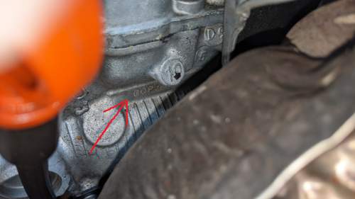

Meine Frage ist also: Wie kann ich dies zuverlässig nachweisen? In den Papieren steht eine Motornummer, diese würde ich gerne mit der Nummer auf dem Motor abgleichen. Doch wo ist diese zu finden.
Ein Blick auf den Motorblock machte schon stutzig, da einem direkt ein Peugeotlogo ins Gesicht prangt (siehe Foto), aber Citroenlogos nur auf den Anbauteilen zu finden sind, nicht auf dem Motorblock. Wurden alle Citroen mit Peugeotmotoren mit entsprechendem Logo (weil PSA) ausgeliefert und sind diese nicht als Citroenmotor gekennzeichnet? Rechts daneben ist eine Nummer, welche ich nicht ganz erkennen kann. Ist das die Motornummer? Denn da stimmt schon der erste Buchstabe nicht.
Bin da im Moment sehr ratlos, würde aber gerne eine schnelle Rücknahme des Fahrzeugs erwirken, um bei einem Vertrauenswürdigerem Händler zu kaufen. Das alles nach nichtmal 200 gefahrenen KM... :(

Ich werde dir leider nicht vollumfänglich helfen können. Das ein Peugeot Zeichen darauf ist, ist nicht ungewöhnlich. Vielleicht ist auf der gegenüberliegenden Seite das Citroen Zeichen. Bei meinem Fahrzeug ist eigentlich immer beides zu sehen. Meist steht auch noch FoMoCo mit drauf.
Wo bei deinem Fahrzeug die Motornummer steht weiß ich leider nicht, sollte aber deine Werkstatt wissen bzw. Herausfinden können.
In welchen Unterlagen steht die Motornummer? Im FZG Schein und Brief ja nicht.
Ich wünsche dir viel Glück.

FoMoCo = Ford Motor Company.
Der Händler kann die Motornummer mit Servicebox herausfinden.
@C4besitzer schrieb am 16. Oktober 2022 um 17:34:19 Uhr:
Bei dem Benziner jedoch extrem unwahrscheinlich.
um das herauszufinden hast du mehrere Möglichkeiten. Entweder gehst du zu einem Citroen-Händler, der kann über die VIN herausfinden, ob der Original-Motor noch drin ist. Du kannst aber auch zum ADAC und einen Gebrauchtwagen-Check machen lassen, das Ergebnis bekommst du schriftlich. Oder aber du gehst zu einem Gutachter und lässt den Wagen durchchecken, das ist aber erstmal mit Kosten verbunden. Wenn das Auto derzeit im Notlaufprogramm fährt, würde ich es zuhause stehen lassen und vom Händler verlangen, dass er es selbst abholt oder abholen lässt. Ansonsten riskierst du womöglich noch weitere Schäden. Dass aber bereits bei der ersten Diagnose der Steuergeräte bereits Ungereimtheiten auftraten, spricht vieles für eine Manipulation. Lass dich nicht vom Händler dazu bringen, was Dummes zu tun. Viel Glück und gute Nerven :-)
@206driver schrieb am 17. Oktober 2022 um 07:28:32 Uhr:
Warum? Wurde der Motor bei Peugeot nicht verbaut/ entwickelt? Das FoMoCo nicht mehr darauf steht=OK.
Die Dreizylinder Benziner der EB Serie sind reine PSA Entwicklungen und haben nichts mit Ford zu tun.
Bei den Dieseln hat man lange Zeit kooperiert, von daher kann dort ggf. auch ein Ford Zeichen zu sehen sein.
