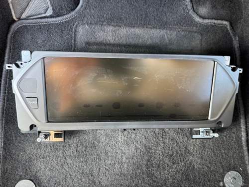

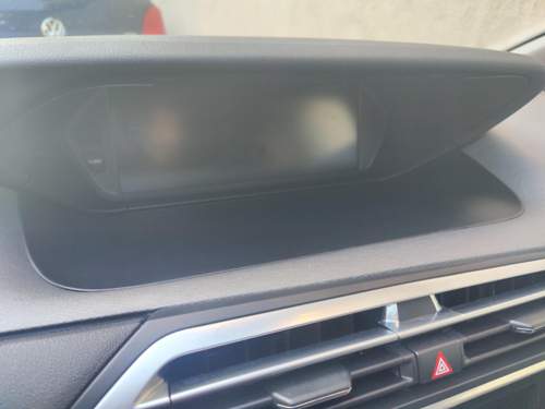

Seit kurzem haben sich auf dem Display dunkle Flecken auf dem Bildschirm eingenistet (siehe Bilder im Anhang). Der Kilometerstand ist nun kaum mehr lesbar (nur die letzten drei Stellen). Hatte jemand schon mal dieses Problem? Kann man den Kilometerstand auch irgendwie anders auslesen (OBD2 Dongle z.b.) ? Muss das ganze Display getauscht werden oder gibt es auf Hoffnung auf eine Reparatur?
Display (an) mit kilometerstand
Display (aus)

Das sieht nach einem richtigen Displayfehler aus, bei dem wohl nur ein Austausch hilft.

Ja, es ist wirklich ein Displayschaden. Falls jemand weiss wie man den Kilometerstand mittels App und OBD stick auslesen kann wäre ich dankbar.

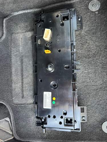

Ich hab das gleiche Problem, betrifft wohl Picassos vor August 2015. Displays hab ich aktuell nur neu bei Aliexpress für ca 420 Euro gesehen. Auswechseln ist scheinbar kein Hexenwerk, aber man muss wohl das Display mit einem Lexia neu mit dem Wagen verheiraten. Hab ich mich bisher noch etwas gescheut.
Hast Du es schon getauscht, @ntzdank ?
Themenstarteram 28. Dezember 2022 um 16:46

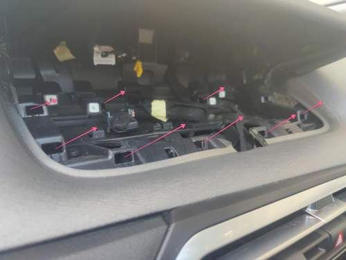

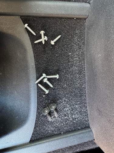

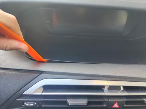

Ich habe vom ebay-Verkäufer nach mehrmaligen Rückfragen sogar Bilder bekommen wie man die Plastikabdeckung rundherum abnimmt. Sieht nicht nach grosser Hexerei aus. Display ist nun vor ein paar Tagen angekommen. Jetzt brauche ich noch einen sonnigen Tag für den Umbau ;)
Themenstarteram 29. Dezember 2022 um 15:44
Hier übrigens der Link mit ein paar Bilder wie man den Plastikrahmen rundum abnimmt. Ich hab es heute versucht, allerdings schaffe ich nicht den ersten unteren Plastikrahmen zu lösen. Habs mit einer Plastik-spachtel versucht. Wenn ich die untere Abdeckung versuche in die Höhe zu drücken, verbiegt sich alles und es hat viel zu viel Widerstand. Das ganze Teil verbiegt sich so stark, dass ich Angst habe dass der gesamte Deckel bricht. Hat jemand Erfahrungen damit? Gibt es einen speziellen Trick beim Herauslösen (irgendwelche Klammern/Widerhacken?)? Mein Instrumentenpanel hat übrigens nicht dieses Parfüm-Ding in der Mitte.
