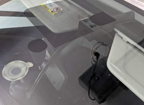

Ich hab ein rechts vor dem Spiegel. Kabel nach oben dann wieder nach rechts über fußraum zum zigarettenanzunder. Wenn du eine Scheibe mit UV Schutz hast dann GPS funktioniert schlecht.
wenn du von Sensoren schreibst, meinst du Regensensor und Auto-Kamera nahe dem Rückspiegel?

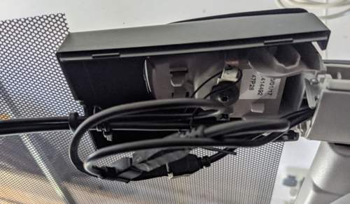

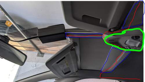

Anbei Bilder von meiner Konstruktion (habe keine Sensoren).
Hinter dem Spiegel finde ich eigentlich ganz gut - jenachdem ob du eine mit oder ohne Display möchtest.
Zu den Bildern:
Rot: Kabel,
Blau: Blende lässt sich leicht entfernen,
Grün: keine Demontage, Kabel seitlich ein-/unterschieben.
Die schwarze Kunststoff Box wurde mit doppelseitigem Klebeband und einer Klammer fest geschraubt.
Auf der Fahrerseite läuft das Kabel bis nach hinten zu der seitlichen 12V Dose im Kofferraum.
Auf der Beifahrerseite läuft das Kabel zur Heck-Kamera der Dashcam (ca 15cm Kabel offen am Übergang zur Heck-klappe, sonst einfach an der Scheibe unter die Verkleidung geschoben).
(Würde immer wieder eine Dshcam mit Heck Kamera nehmen, hab allerdings auch keine original Rückfahrkamera - Wobei das Display meiner Dashcam recht klein ist als Rückfahrkamera)
Gibt einige Dashcams mit Heck Kamera, viele zeigen das Bild allerdings gespiegelt - somit nicht als Rückfahrkamera geeignet.
Tüv war fast enttäuscht, da er keine Kabel gesehen hat;) also sehr zufrieden
1 Aussen
2 Übersicht
3 Box mit Adapter der Kamera
+2

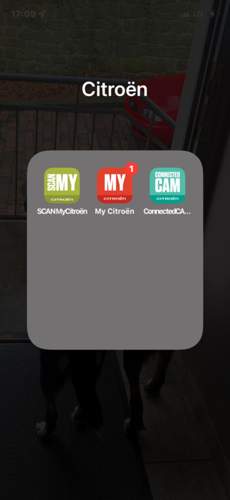

Bin jetzt bisschen überfordert. Mein C4 GP hat die schon ab Werk schon eingebaut. Vorteil der ab Werk eingebauten sie zeichnet sich den rückwärtigen Verkehr auf.
Ausstattung: Shine
@nirtak schrieb am 16. August 2022 um 10:17:44 Uhr:
Ausstattung: Shine
im C4 GP/Spacetourer?
gab es diese als Ausstattungsoption oder hast du dir eine cam als Zubehör vor Ort vom Händler einbauen lassen?
So sieht das bei mir aus
.jpg
C4 GP Bj. 2017 Blue HDI 120 Shine
Themenstarteram 17. August 2022 um 5:38
Vielen Dank für eure Hilfe.
Vielleicht ist die Dashcam nur bei Shine verbaut? Hm, ich muss mal schauen, ich hab die Feel Edition, vermutlich liegt es daran.
