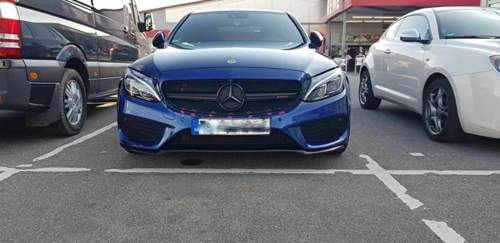

Tadaaaaaa! Der Mädchengrill ist weg.
Die Stoßstange haben wir nicht komplett abgenommen, sondern nur gelöst. Stattdessen haben wir die Distronic aus- und wieder eingebaut.

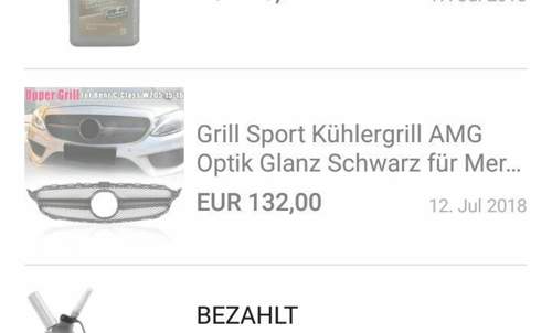

Hallo.
Jede Veränderung hat einen Garantieverlust, wenn dieser nachweislich Zusammenhang hat.
Änderung durch Tieferlegung, Verlust auf Garantieansprüche beim Dämpfer/Fahrwerk. Kein Einfluß auf Motor, Innenraum etc
Die Grilländerung ansich ist ohne Spezialisten möglich. Kostet beim Freundlichen durchaus bis 600€!
Mein Wechsel in der Freien, kostet 100,-- plus 20zig in die Bierkasse.
Mein Grill ist aus Auktionshaus aus China. Gibt's verschiedene Varianten.
Ob der Grill des c43 Mopf in den VorMopf passt, wurde wegen Befestigungspunkten hier bereits angezweifelt.
Der Wechsel des Grill (nutze mal die Suche) bedarf etwas Aufwand. Manche schaffen das wohl mit viel gefummel. Entspannter geht's beim Abbau der gesamten Frontstosstange. Bei mir wurde das in der Freien in rund 2.5 Std durch den Azubi getan...
Viel Erfolg.
PS China Ware (passte bei mir 100%, Risiko ist der Zoll wegen Plagiat)
Have fun

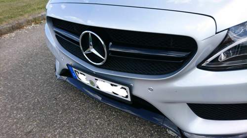

@JulianaC43 um den Grill zu wechseln muss die Stoßstange runter.
Für den Umbau braucht man kein Spezialwerkzeug, aber eine Hebebühne wäre vorteilhaft.
Dazu muss man nicht bei Mercedes arbeiten.
Nein die Garantie erlischt in keinster Weise.
Lade doch mal ein Foto von Deinem Grill hoch..
@...Hagi... die Spange geht mit fummelarbeit runter aber nicht der Grill komplett ;)

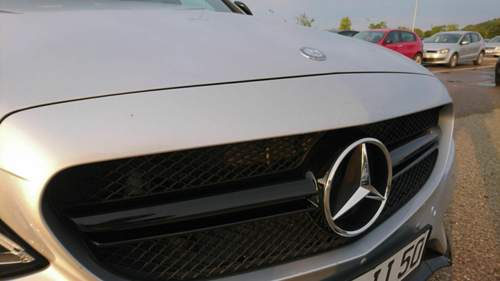

Meine Freie ist die Werkstatt des Vertrauens für den Zweitwagen Mini Cooper (Chef hat beim örtlichen BMW'ler gearbeitet) Mini und alle Radwechsel laufen dort.
Mit einer anderen Freien "AutoDienst" gab es innerhalb des Familienclan schon mehrfache Probleme... Somit Vorsicht.
Der Benz geht wegen Junge Sterne immer zum Freundlichen... Allerdings auch da kann was vorkommen.
Viel Erfolg für die Entscheidung.
