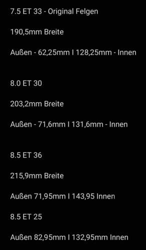

C43 Limo: vorne 235er Reifen auf 8,5x19
fährt jemand von euch auf einem C43 Mopf vorne ne 8,5x19 Zoll Felge mit 235er Reifen?
Wenn ja mit welcher ET?
Würde gerne folgende Kombination fahren: vorne 8,5x19 mit 235/40/19 ET25 und hinten 9,5x19 ET44 mit 265/35/19
Bin mir nicht sicher ob vorne der 235er Reifen bei ET 25 passt oder im Radhaus/Kotflügel schleift!
Kann mir jemand Auskunft geben??

Hi, habe Felgen 8,5x19 ET 25 für vorne und 9,5x19 ET 44 für hinten. Bereifung 225/40/19 und 255/35/19. Werde sie ende März je nach Wetterlage montieren und eintragen lassen. Laut vorheriger Absprache mit meinem Reifen/Felgenhändler wird es keine Probleme beim eintragen geben. Kann mich nochmal melden nach der Montage...

keine Ahnung ob C43 breiter ist als AMG-line! Soweit ich weiß dürfen beim C43 die Felgen vorne max ET 32 haben. Ansonsten passen sie nicht wegen den Bremssättel!
Einige hier haben auch 8,5x20 ET 30 vorne auf einem C43......

Bei meinem C43AMG habe ich originale AMG-Felgen mit den Größen 225/40/19 7,5x19 ET33 auf der VA und 255/35/19 8,5x19 ET 52 auf der HA
Das ist quasi identisch mit 8.5 et45
8.5 et25 hieße 2.1cm weiter nach außen.

Wenn du meinen Beitrag meinst, selbstverständlich passt das, da es die Serienbereifung ist
Gruß Ralf
Nein, Deine Bereifung ist quasi identisch mit meiner Bereifung.
Aber die angefragte Kombi des TS, und darum geht es hier ja, würde im Gegensatz zu unserer Kombi VORNE 2,1cm weiter raus stehen und ich kann mir nicht vorstellen dass das geht...gerade vorne.
Und hinten wäre zu uns quasi kein merklicher Unterschied...
Daher bin ich skeptisch
Der 43er hat die Standardkotflügel/-breite vom
205er. Lediglich der C63 ist vorne deutlich breiter. 8,5 ET 25 passt daher im Leben nicht auf die Vorderachse vom 43er. Und weshalb eine kleinere ET am Bremssattel Probleme machen soll erschließt sich mir auch nicht. Das Gegenteil ist der Fall: Umso höher die ET, umso enger kann(!) es am Sattel werden. Das hängt aber auch ganz stark von Speichenform und/oder Konkavität der Felge ab.

@ExpectTheUnexpected schrieb am 15. März 2017 um 18:31:06 Uhr:
Hier ein paar Bilder
C43 Coupé Diamantweiss Nightpaket mit BBS CH-R Felge.
VA 225/40 auf 8.5 x 19 Zoll ET32 mit 5mm Distanzscheibe (zwingend nötig); was dann ET27 ergibt
HA 255/35 auf 9.5 x 19 Zoll ET45
Vorne hats noch innen ca. 1cm Luft zwischen Reifen und Aufhängung. Also sehr knapp bemessen. Ausserdem schaut das Rad knapp zum Radkasten drüber aus.
Hinten alles Bestens.
Radschrauben sind temporär Chrome, die Schwarzen haben 2 Wochen Lieferfrist aber ich konnte nicht mehr warten
Passt......

Wer sagt eine kleinere ET macht Probleme???
Beim C43 passt nach meinem Wissensstand keine Felge 8,5x19 mit einer ET über 33 wegen der Bremsanlage!!! Darunter passt es, siehe User @ExpectTheUnexpected mit ET27.....
