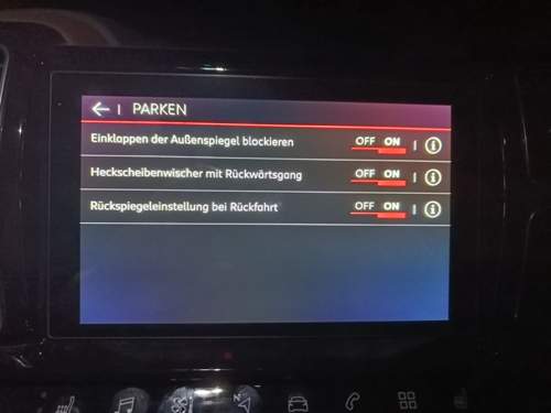

3. Im Handbuch ist beschrieben wie man es einstellt das im Rückwärtsgang die Außenspiegel runtergehen.
Kann das aber in meinem Menü nirgends finden.

3. Ja steht in der Beschreibung. Aber ich finde keinerlei Möglichkeit auch nur einen Spiegel im Rückwärtsgang absenken zu lassen

Ich hab das VFL Model (Shine) und das funktioniert der Punkt 3 hervorragend. Ob ich das im Menü aktiviert habe oder ob es von Haus aus aktiviert war, weiß ich nicht mehr.
Ich kann aber morgen Früh einmal schauen, ob ich was in den Einstellungen was finde.
Fahrzeugeneinstellungen -> Parken -> Rückspiegeleinstellung bei Rückfahrt auf on
Hallo, erstmal danke für deine Mühe.
Das Menü habe ich gefunden aber genau dieser 3. Punkt im Menü ist bei mir nicht vorhanden.
Nur die ersten beiden.

Hab bei mir nochmal nachgesehen -> Bei mir ist unter "Parken" auch diese Funktion nicht. (vFL Modell)
