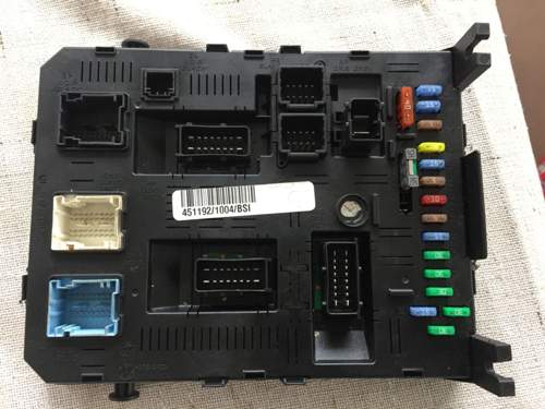

Hi, citroen-fans,
zugegebenermaßen bin ich nicht selber einer, aber ein guter freund bat mich sich seines C5 mal anzunehmen. Er hat (dank dem netten citroenpartner) schon über 2000 ökken in den wagen investiert und seine servo funktioniert nach wie vor nicht richtig.
Es handelt sich um einen C5 kombi der 2. generation.
EZ war 2012
Diesel 1,6 l HDi / 82 kW
An teilen wurde von citroen die servoeinheit (1000 eu) und einiges mehr bereits erneuert.
Bei seinem (aller)letzten besuch bei citroen wurde BSI ausgelesen/geprüft/programmiert (?) (was genau kann er aber nicht sagen, da laie), was erneut mit gut 400 ökken berechnet wurde und danach funzte die lenkung für 10 km.
Auf dem heimweg beim auffahren in die autobahn versagte sie erneut den dienst.
Jetzt hat er erstmal die faxen dicke, hat den wagen abgemeldet und ist auf benz umgestiegen.
Allerdings liebt er seinen C5 und wäre froh, wenn ich den wieder hinbekommen würde.
Nun bin ich aktuell schon stundenlang drüber mich mittels schaltplänen durchzukämpfen.
Aktuell bin ich beim checken der BSI (s.fotos) und suche verzweifelt nach einer adresse, wo man das teil zum überprüfen und ggfalls reparieren hinsenden könnte.
Meine sonstigen firmen trauen sich allesamt nicht dran. Kein wunder mE...^^
Deshalb meine fragen.
hat jmd. hier schon mal ähnliche probs mit seinem C5 gehabt ?
Und wie wurden die letztendlich behoben ?
TIPPS ....immer gerne und her damit !!!
Danke und vg
günni

Ich verstehe zwar nicht was die Lenkung mit der BSI zu tun haben soll,aber man kann Unwissende ja schön abzocken.

Gib mal im Netz ein Werkstätten die Steuerteile reparieren,die machen auch BSI (gut gebrauchte gibts aber im Netz auch,es muß nur das Fahrzeug genau pssen also Motor und Ausstattung)

Und deshalb vermute ich (und mein mich unterstützender meisterfreund) eben nun die BSI, also das da kein impuls zur Lenkung bzw.elektrische Servopumpe. durchgeschalten wird. Kabelbruch oder fehlender kontakt in einem pin vllt. noch....

Direkt gesteuert wird die Servopumpe hier nicht von der BSI, sondern vom Motorschaltgerät PSF (oder auch BSM) im Motorraum. Die BSI sitzt im Innenraum links unterhalb des Lenkrades.

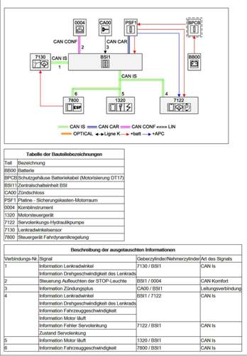

Hier mal die Blockverschaltung der elektrischen Servopumpe samt Abhängigkeiten:
Die BSI (der Zentralrechner im Armaturenbrett) nimmt die Daten aller beteiligten Steuergeräte und Sensoren über die Datenbusse CAN entgegen und verteilt sie an die Leistungsglieder. Die Leistungssteuerung der el. Servopumpe übernimmt dann die PSF (das ist die Sicherungsplatine im Motorraum).
Wenn auf dieser Platine Leistungsschalter (Relais) ausfallen, ist das Teil normalerweise Elektronikschrott, denn die Bauteile sind verlötet und nicht gesteckt. Die Werkstatt tauscht die Steuerteile nur komplett, eine Reparatur ist nicht vorgesehen.
Aaah,also ungefair so...du drehst am Lenkrad-der Lenkwinkelsensor erkennt das und gibt das über die BSI an die elektrische Pumpe weiter die dann den benötigten Druck an die Servounterstützund ans Lenkgetriebe weiter leitet.
Ok,also kann es so ziemlich alles sein vom LWS,BSI oder Steuerteil.

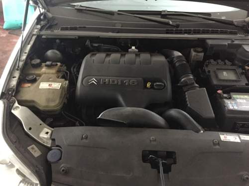

Schau mal nach, ob der überhaupt die Hydropneumatik hat. Die kleinen Motorisierungen gab es überwiegend mit Stahfahrwerk.

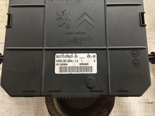

Schau mal Bild 3,da sieht man deutlich die Kugeln...
Diesel meines Wissens immer mit HP3+
Oh. Ok. Dachte alle 3 Bilder zeige die BSI. Hatte mir nur das erste angesehen.
Also, die Stahlfederung hatte ich jetzt nicht auf dem Plan. Dann natúrlich nur eine Pumpe, für die Lenkung. Dann gibt es nur einen kleinen Servoölbehälter und auf den ersten Blick sind LDS-Behälter und Federkugeln nicht vorhanden.
Stahlfederung gab es als "Business" auch für die kleinen und mittleren Diesel.

Hier geht es aber um Hydraulikfederung.Und die C5 der ersten und zweiten Generation haben alle Hydraulische Federung,erst die dritte Generation hatte dann wahlweise Stahlfederung.
