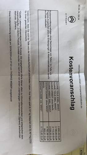

Hy Leute! :D
War heute beim Lagerhaus (nächster Citroen-Fachmann) .. Nun ja - Relativ ernüchterndes Ergebnis, aber sehr selbst ??
Zugegeben, ich musste bei der Liste (eigentlich nur dem Preis) fast kotzen ??
Da ich nächste Woche mit Anhang einen Kurzurlaub zum Wörthersee starte, mach ich ich mit meinem Hawara den Bremsschlauch (rinnt ein wenig, was mich etwas wundert, da li.hi. alles beim und fürs Pickerl erledigt wurde) und den Servorücklauf (Gsd gibts da wenigstens noch ein Ersatzteil ??).
Und dann arbeiten wir uns langsam ran. ??
Re.vo. Federbein saftlt ein bisschen, was wir überhaupt nicht gesehen haben beim Besichtigen.. Ärgert mich natürlich …
Das meiste davon bekomm ich jedoch nicht beim Ersatzteilehändler meines Vertrauens ums Eck - Hab icz Chancen woanders fündig zu werden, oder nur im Original zu bekommen (Hochdruckpumpe, Hydraulikleitung wäre als nächstes dran).
Was mir heute aufgefallen ist, dass er bei wenig Gas kurz geruckelt hat, war im 3. Gang, ca 1500U konstant hinter einem Traktor - Dann ruckelte er kurz. Macht sich da eine Einspritzdüse bemerkbar?
