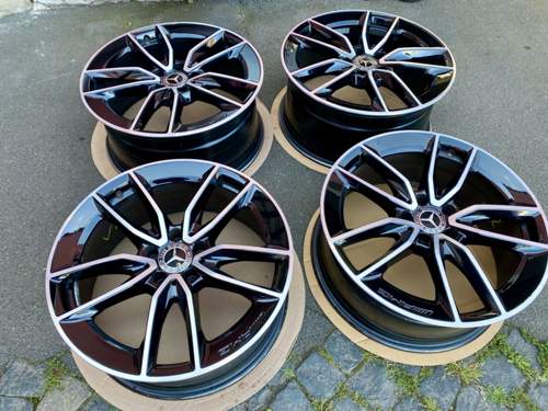

Weißt hier jemand, ob die C63 Felgen auf dem C220 W205 passen?
Vorne 8.5x19 ET 38 245/35/19
Hinten 8.5x19 ET 54 245/35/19
Wäre euch sehr dankbar, wenn ihr mir da weiterhelfen könnt!

Da ich genau das selbe vor hatte kann ich nur dazu sagen das diese Felgen Aufgrund der Einpresstiefe nicht passen. Außer man nimmt Technische Änderungen vor.

Passt leider nicht
@screwaholic [url=https://www.motor-talk.de/.../c43-c450-t4915606.html?...]
auf der VA kommen die Räder 18mm weiter nach Innen, sowie 8mm weiter nach Aussen
auf der HA kommen die Räder 17mm weiter nach Innen, sowie 9mm weiter nach Aussen.
