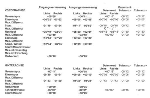

Anbei mal ein Vermessungsprotokoll

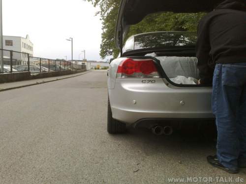

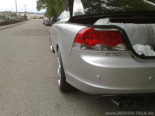

Ich hab euch jetzt mal ein paar Bilder gemacht, vom Sturz und von einem abgefahrenen Reifen.
150920101322
150920101324
150920101323
+2
Er hat unbelastet ja nur sehr leichte "X-Beine".
Dafür ist die Abnutzung m.E. zu ungleichmäßig.
Wenn die Fahrwerkseinstellung ansonsten i.O. ist, würde ich einen anderen Reifen probieren.
Was sagt denn Heico ?
Wenn die die Reifenkombination so verkaufen, sollten zumindest auch solche Probleme dort zuerst bekannt werden.
Frank
Themenstarteram 15. September 2010 um 17:39
Frank
Das ist ja das nächste, der Volvo Händler der das Auto mitsamt Umbau vertrieben hat hat immer wieder überprüft und will jetzt nicht mehr weiterhelfen, die nächste Adresse ist wie du schreibst einfach Heico selbst.
Vermessungsprotokoll ist oben gepostet.
Und es passiert ja auf beiden Achsen, dass vorne die Abnutzung bei 240PS sehr stark ist ist klar, aber hinten ist es ja auch, und eben so ungleichmäßig.

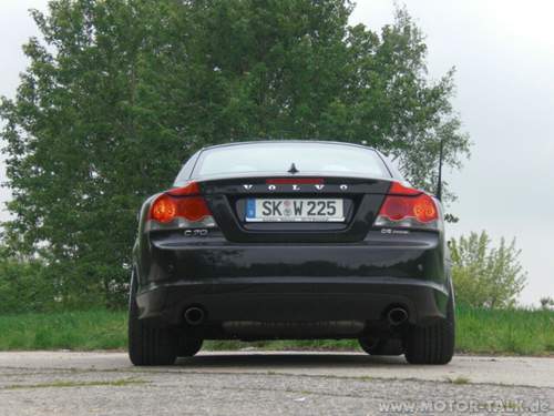

Also vom Sturz her kann man da, finde ich, nicht sooo viel erkennen. Aber ich finde das bei meinem an der HA fast noch herber.
Ich hab 30er H&R Federn und 9,5x19" auf 235er Reifen verbaut.
Ich fahr die jetzt seit Anfang des Jahres und die Saison ist nun fast rum ... also dürften die sich bei meiner Jahreslaufleistung von knapp 30.000 km auch irgendwo bei 15.000 km bewegen.
Von nachlassender Leistung merk ich (nicht verwunderlich) aber nur an der Vorderachse etwas. Gut ich muss zugeben ich hab noch nicht so auf meine Hinterreifen geschaut. Aber selbst vorn, die machen noch einen relativ guten Eindruck!
Aber ich schau nachher gleich mal nach und vergleiche die Profiltiefen von Innen- und Außenseite und werd dann mal berichten wie´s bei mir aussieht.

Themenstarteram 16. September 2010 um 10:10
@C70-Winni
Dein Sturz ist schon deutlicher negativ, etwa so wie bei meinem BMW, bei dem es auch keine Probleme in dieser Richtung gibt.
mittlerweile ist die Antwort von Heico da:
ich würde die Gesamtspur vorne und hinten auf 0 stellen, damit wird der Verschleiß kleiner.
Die Protokolle sehen alle beide gut aus allerdings sollte man bei Ihrem Problem die 0 Stellung probieren.
