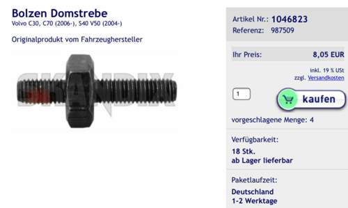

ich würde bei meinem C70 Cabrio (4/09) 2.0 D die Volvo Domstrebe gerne nachrüsten oder ist das ein ziemliches Gefrickel ? Laut Skandix brauche ich die Domstrebe, 4 längere Bolzen und die 4 Muttern.
Gibt es vielleicht irgendwo eine Anleitung oder hat jemand Tips für mich was beim Einbau zu beachten ist ?

Die Teilenummer 31329445 von Volvo passt bei mir auch. Ich habe nicht bei skandix bestellt, da dort wegen der "Übergröße" des Pakets wohl höhere Portokosten anfallen. Für 70,63€ habe ich die Strebe bei einem Volvo-Händler online bestellt, dazu noch wie empfohlen ein Gewindestift (Teile-Nr. 987509) und 2 Bundmuttern (Teile-Nr. 985970). Unter der Haube sieht man, was man benötigt. 1 Gewindestift auf der Fahrerseite war schon drin bei mir, einer wurde noch benötigt auf der Beifahrerseite.

Das ist simpel, da brauchste keine Anleitung.
Einfach die Domlagerschrauben gegen die Volvo-Bolzen tauschen (eine nach der anderen), Strebe auflegen und Muttis drauf. Dauert unter 10 min, wenn Werkzeug griffbereit ist.

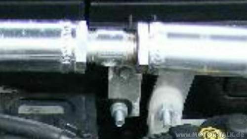

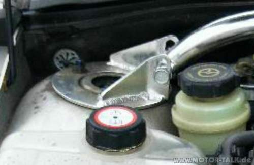

PS: Ich schweiße und biege mir die Domstrebe selbst, da kann ich besser an die örtlichen Gegebenheiten anpassen.:)

Von der Form her, wird Sie so ähnlich, aber mit vollen Domringen.
Und in der Mitte einstellbar.
Die gezeigte Version entspricht nicht so ganz meinem "Verständnis für Stabilität" :D
So ähnlich wird Sie: Allerdings aus Stahl, nicht wie auf den Bildern aus Alu. (obwohl diese Strebe auch super war. (MK1))
Dadurch kann der Rohrdurchmesser etwas schwächer werden, was dem nicht vorhandenem Platz im 2.0 TDCI Motorraum, entgegen kommt :D 22 mm, 2 mm Wandstärke :)

Die Strebe sieht ja richtig gut aus, aber warum verstellbar? Am Auto wird sich nix ändern und du verschenkst Stabilität ohne Ende.....
Und für das, was Volvo für die Strebe haben will, würd ich das WIG nicht rausholen (gut, ich hab weder eins noch kann ich damit umgehen)
Die Verstellung, bzw Einstellung, hat schon ihren Sinn:
Durch entsprechende Vorspannung konnte ich den fehlerhaften Sturz meines TDDI etwas ausgleichen.
Und instabil wird durch die Einstellung nichts, angezogen stabil, ich würde wetten, stabiler als das Volvo Stänglein mit einem Befestigungspunkt.

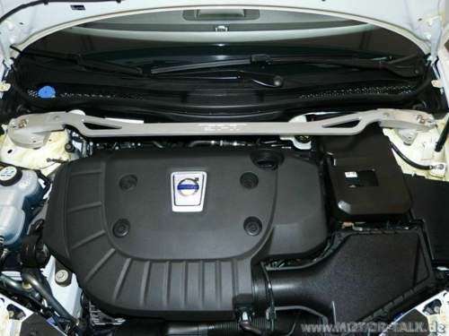

Das komplette Kit kam vor einigen Jahren auf ca €80 (die Bolzen sind sündteuer gewesen), gekauft hab ich dann privat hier aus dem Forum (war das sogar im Tausch mit einer bei mir unpassenden Alu-Strebe?).
Wenn Du der Stefan bist, dann fahre ich heute noch Deine bei Dir nicht passende Domstrebe in meinem C70.
Siehe Anlage :)
