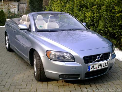

Bild #203929188
am 30. Mai 2011 um 18:37
deine nummernschild-blende ist falschrum...;)
sorry für OT
