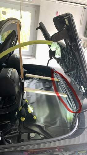

Bei meinem E46 Cabrio ist der Kofferraum nach Besuch der Waschanlage oder nach starkem Regen voll Wasser gelaufen.
Und zwar gleich so viel dass die Reserveradmulde fast halb voll war. Ich konnte aber bisher nicht rauskriegen woher das Wasser rein läuft. Hat jemand einen besseren Tipp oder kennt jemand eine Werkstatt in der Nähe von Augsburg die Ahnung davon hat?

Höchstwahrscheinlich durch den Verdeckkasten. Hatte ich bei mir auch.
Mach den mal auf und schau ob da Wasser drin steht. Wenn ja sind die Abflüsse dicht, das Wasser sammelt sich und sickert dann in den Kofferraum. Meine Mulde war komplett voll bis ich das mal herausgefunden hab.
Abflüsse hab ich mit stinknormalem Rohrreiniger, aus dem Baumarkt, wieder frei bekommen. Einfach etwa 200ml auf jeder Seite in den Kasten Kippen und paar Minuten waren. Danach siehste und hörste es schon wie das Wasser hinten aus den Schwellern läuft. Danach nochmal alles mit heißem Wasser spülen und dann haste wieder Ruhe.

Ich habe 1Liter Mr. Muscle Rohrreiniger aus der Drogerie gekauft und habe auf jede Seite so knapp die Hälfte reingekippt und nach ein paar Minuten lief dann tatsächlich die Soße runter.
Nach mehrmaligen Nachspülen mit heißem Wasser und keinen Geruch mehr war alles trocken und lief auch nichts mehr in den Kofferraum.
