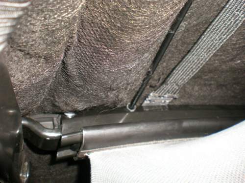

Zu 99% reißen nicht die Verdeckspanner, sondern es rutscht lediglich nur die „Plombe“ ab

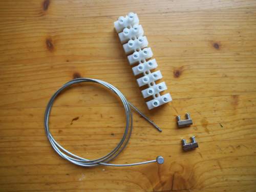

3. Folgende Dinge kaufen:
Lüsterklemmen 6mm und Bremszug vom Mountainbike (nicht Rennrad!) (siehe Bild 1)
4. Das Cabrioverdeck zur Hälfte öffnen. Den Bremszug durch das Loch der Verdeckstrebe führen (siehe Bild 2) und mit dem losen Ende des Verdecksspanners verbinden und zwar mit 2 „geschälten“ Lüsterklemmen (siehe Bild 3). Jedoch die Lüsterklemmen vorerst noch nicht richtig zudrehen, da die Verdeckspanner noch eingestellt werden müssen. Hierzu das Verdeck wieder nach vorne fahren und von unten mit dem Verschließhebel die Vorderkante des Verdeckes vorsichtig an den Fensterrahmen ziehen und zwar nur soweit, bis der „optimale Winkel“ entstanden ist. Jetzt das Verdeck wieder halb öffnen und die Lüsterklemmen, durch die zuvor beim Einstellvorgang der Seilzug noch gerutscht ist, fest ziehen. Die Lüsterklemmen dann zum Schluss noch mit Tape umwickeln.
