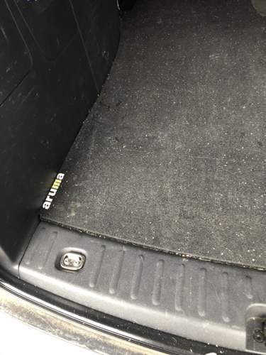

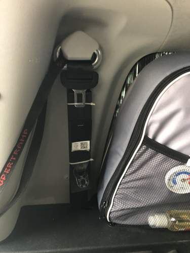

Ich fahre meinen 7-Sitzer eigentlich nur als Zweisitzer und muß jedes mal zum Tüv (bei meinem Freundlichen) alle Sitze komplettieren, weil der Prüfer sonst die fehlenden Sitze bemängeln würde und die 3.-Reihe-Gurte nicht prüfen kann - die habe ich nicht ausgebaut sondern nur am Boden gelöst und mit Kabelbinder oben zusammengebunden, so dass sie nicht an der Seite herumbaumeln und auch die Fenstertasche nicht stören (Foto).
Obwohl das "eine Strafarbeit ist für einen der Vater und Mutter erschlagen hat", hab ich es bisher noch nicht drauf ankommen lassen, das Auto ohne 3. Sitzreihe vorführen zu lassen.
Es soll eine Nutzung als 7-Sitzer immer legal möglich sein. Das wäre m. M. nach nicht der Fall, wenn die Gurte nicht funktionsfähig bei der Prüfung vorhanden sind - und das geht nur mit Sitzbank. Ich muß dazu meine ARUMA-Matte herauswuchten (Foto, die wurde ohne Ausschnitte für die Halteschienen der 3. Reihe bestellt)
