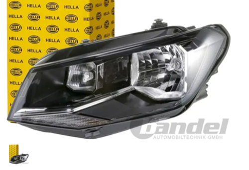

ich bin gerade am überlegen einen gebrauchten Caddy 4 BJ 2018 mit 1.4 TSI 125 PS Motor zu kaufen. Der ist soweit ausgestattet, wie ich ihn gern hätte. Allerdings fehlen ein paar Sachen, die ich bisher kenne bzw. von anderen Fahrzeugen gewohnt war.
Darunter:
- Licht/Regensensor
- Nebelscheinwerfer
- Xenonscheinwerfer
Die Nebelscheinwerfer habe ich bei meinem anderen Fahrzeug vielleicht 3 mal an gehabt und sehe es irgendwie nicht wirklich als nötig an.
Lichtsensoren fande ich immer sehr praktisch. Bei meinem letzten Fahrzeug habe ich sogar schon vergessen, wie und wo das Licht angeht, da es immer automatisch ging ... da muss ich mich wohl umgewöhnen.
Die Regensensoren waren immer so la la ... richtig zufriedenstellend schnell haben bei mir bisher keine gewischt ... deswegen kann ich da auch drauf verzichten.
Wo ich allerdings etwas allergisch bin ist das Licht. Scheinbar ist da bei diesem Modell "nur" ein Halogenlicht verbaut. Ich vermute mal, da zwei getrennte Birnen, eine H7/H4 Kombi. Ich habe auch oft gelesen, das sei eine regelrechte Funzel mit der man nix sieht ...
Ich frage mich, ob man das ändern kann? Scheinbar gibt es keine LED Wechselbirnen für den Caddy 4 ... aber wohl für den Caddy 3? Verstehe ich irgendwie nicht ...
Gibt es noch andere Optionen bzw. hat es schonmal jemand gemacht? Bringen eventuell andere nicht-LED Glühbirnen mehr Licht?
Ist nicht so, dass ich nur nachts fahre, aber mit zunehmenden Alter fühle ich mich bei schlechter Beleuchtung zunehmend unwohl.

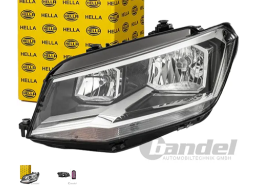

Beim 4er gibt es noch keine freigegeben Leuchtmittel. Vermutlich weil der Scheinwerfer anders ist.
@JimPanzer man kann auch die Xenon Scheinwerfer nachrüsten, ist alles eine Frage des Geldes. Da es nur Low Xenon ist wird keine Scheinwerferreinigungsanlage und automatische Höhenverstellung benötigt.

Mein 2009 Gewinner Caddy hat H7 und das Licht/Sicht Paket. Vermutlich auch als Alterungsgründen bei mir und bei den Leuchtmitteln empfinde ich das Licht zunehmend als funzelig und ersetze die vor ca 4 Jahren eingesetzten Nightbreaker pünktlich zum Herbst durch neue Night Breaker 200, auch wenn deren Lebensdauer etwas kürzer ist.
Auch im Navara mit H4 Licht sind die Night Breaker sehr viel heller.
Der Preisunterschied zu LED ist immens, für einen Satz LED bekomme ich 5 bis 6 Sets der 200% Nightbreaker. Und dann wären die LED trotzdem noch illegal, und die Umrüstung funktioniert auch nicht immer ohne Probleme.

Für den Caddy 4 mit H4-Scheinwerfern Baujahr 2016-2020 gibt es die Freigabe für OSRAM NIGHT Breaker H4-LED.
