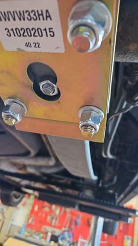

Hallo Jungs,
ich habe ein kleines Problem und hoffe die erfahrenen Caddy Jungs hier können helfen.
Ich bin seit zwei Monaten stolzer Alltrack Besitzer. 2.0 TDi (102 PS) Baujahr 2016. Nun wollte ich dem Wagen ein Gewindefahrwerk gönnen. Nach etwas Recherche sollte es ein MTS werden. Die Rücksprache mit MTS ergab, nach Überprüfung der Schlüsselnummer und EG Nummer das deren Fahrwerk für den Caddy 4 auch in den Alltrack passt.
Laut Einbauanleitung muss die zweilagige Blattfeder allerdings gegen eine einlagige mit der Teilenummer 2K0511151M getauscht werden. Nachdem ich diese besorgt hatte ging es an den Einbau. Kurzum. Passt nicht. Der Nippel der Blattfeder war 2cm versetzt zu dem Zentrierloch in den Federplatten.
Nach etwas nachlesen in Gutachten anderer Fahrwerkshersteller hieß es das ab BJ2016 die Teilenummer 2K5511151AA verbaut werden muss. Tolle Wurst. Also habe ich nun diese Variante bestellt und musste gestern feststellen das auch hier das exakt gleiche Problem auftritt. Der Nippel der Blattfeder passt nicht in die Federplattenaufnahme. Wieder circa 2cm versetzt.
Nun frage ich mich ob am Alltrack nicht doch irgendwas anders ist als an einem normalen Caddy. Kann mir jemand helfen ???

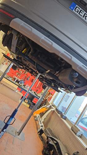

Ich habe es hier mal simuliert. Die Stange ist quasi die Achse die ja nicht "verschiebbar" ist.... Der Nippel will sich nicht in die Zentrierung der Platten setzen. Ich hoffe es ist nun klarer.
Jo hab ich mir gedacht. Das passt. Du musst mit nem zweiten Mann und nem Wagenheber oder ähnliches arbeiten.
Indem du die Achse mit dem Heber anhebst kannst du den Abstand verringern.
Ist n bisschen Spielkram aber geht.
Haben wir versucht. Da tat sich garnix.
Oder man muss die Achse eben bis zum geht nicht mehr nach oben ballern. Hast du da eventuell nen Kniff oder wie man es am besten anstellt ?
Durch das tieferlegen ist ja eh schon alles Recht weit oben.
Nen kniff hab ich nicht. Wir haben solange rumgedocktort bis es passte.
Ok. Also wir haben die Achse bis zum Anschlag oben gehabt und das Ding hat sich nicht reingeschoben.
Bin mit meinem Latein am Ende um ehrlich zu sein. Scheint aber im allgemeinen kein "Einfach-mal-so" Ding zu sein.
