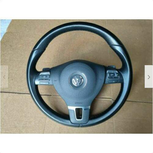

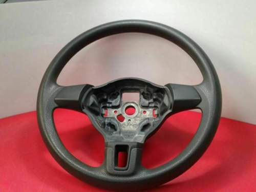

Moin.
Ich weiß, es gibt zum Thema MFL nachrüsten einige ältere Threads, aber ich würde gerne mal die Frage per heute beantwortet haben:
Mein Caddy (2015 FL) hat das einfache Plastiklenkrad, aber wohl schon das Steuergerät für die GRA, sprich ich könnte den GRA Lenkstockschalter einbauen.
Gibt es ein Multifunktionslenkrad mit integrierter GRA welches ich inklusive Airbag einfach einbauen kann? Und dann noch codieren natürlich? Also gebraucht, nicht die teure Variante vom Freundlichen.
Ich hab nur so Bastelanleitungen gefunden, wo der Airbag transferiert werden muss.
Falls nur letzteres geht, welche Lenkräder ohne Airbag würden in Frage kommen, in die auch mein Airbag passt?
Danke,

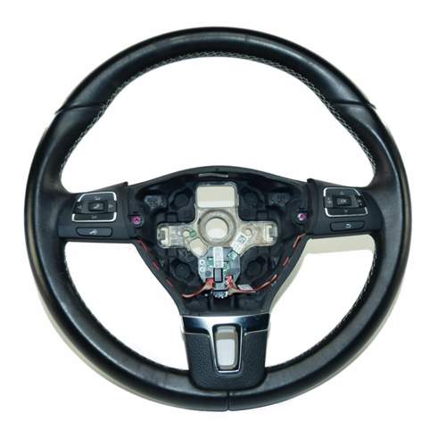

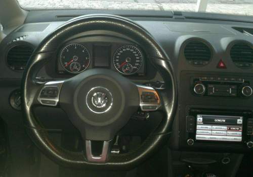

ich habe mir das Lederlenkrad vom Scirocco besorgt, hier passt der Caddy Airbag 1:1 rein. Dazu braucht man noch ein passendes LSG mit MFL Funktion, und das Verbindungskabel im Lenkrad muss auch getauscht werden. Das Kabel (5K0971584C) gibt es neu für ~25€. Mein Umbau hat in allem 300€ gekostet.
Ich war damit schon beim TÜV wegen HU, dem ist das Lenkrad mit MFL nicht aufgefallen, genauso wenig die Caddy 4 Rückleuchten. Ich glaube die blicken da nicht mehr durch, solange das Original nach VW aussieht und ist.
MFL Lenkrad Caddy 3FL
Nur hat das Scirocco Lenkrad keine GRA Tasten.
@AudiJunge schrieb am 4. Januar 2022 um 15:38:21 Uhr:
War in meinem Fall sekundär, weil ich schon GRA hatte, und mir die Bedienung am Hebel ausreichte.

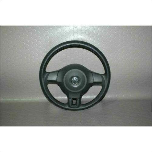

Der TE hat das einfache Plastiklenkrad aus dem 3er FL (5K0419091H) und der dazugehörige Luftsack passt nicht auf das originale MFL vom 3er FL (1T0419091AC) ? :confused: ...die Aufnahmen von den beiden Lenkrädern für den Luftsack sitzen doch exakt an den gleichen Stellen.
KL
MFL
Wenn man sich die Lenkräder mit Airbag anschaut sieht man gut das diese nicht gleich sind.
