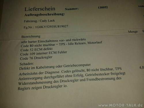

Themenstarteram 7. Januar 2015 um 18:57
Neu
Cady Lack?!? :eek:
Und das sind Profis?
Themenstarteram 7. Januar 2015 um 20:18
Keine Profis hab auch gelacht haha ging mir nur um den Fehler :-)
1. Ruf die Codes bitte nochmal selbst ab und schau was er bringt - SELBER über die OnBoardDiagnose-Funktion des Cadillacs - nicht über die OBD Buchse
http://www.cadillacforums.com/.../138257-how-pull-codes-dtcs.html
Wenn der 80er Code ein Motorrundlaufproblem andeutet, dann hast du evtl. keine Leerlaufmeldung im PCM und somit hat das Getriebe diese auch nicht und die Drehmomentkontrolle funktioniert nicht korrekt.
Drosselklappenpoti prüfen und vor allem: Drosselklappe reinigen und den kompletten Ansaugschlauch auf Undichtigkeit bis zum Luftmassenmesser prüfen.
Dann den Standardfehler:
Benzindruckregler - springt er warm schlecht an?
Zieh vom Benzindruckregler den Unterdruckschlauch ab und geb einige Male stoßweise Gas, hier darf kein Benzin rauskommen auch nicht das geringste Tröpfchen - falls doch, neuer Benzindruckregler fällig.
Ist ein absoluter Standardfehler beim N*
Idle Learn Procedure durchführen
http://www.justanswer.com/.../...-seville-sls-tps-learn-procedure.html
Dann Zündkabel und Zündkerzen wie Zündmodule prüfen - ist sehr altes Benzin im Auto? Rauspumpen und neues rein, Kraftstofffilter wechseln
AGR auf Verkokung checken
Code 52 heisst nicht viel mehr als ein Verlust des Speichers - auf deutsch: Batterie leer oder abgeklemmt
von wegen defekt....Code 109 übrigens auch
Einen Druckregler kannst du auf diese Weise zwar grundsätzlich prüfen, ob er noch bestrombar ist, aber ganz sicher nicht, ob er korrekt funktioniert...
Der 76er Code führt uns in die Nähe der Ursache...
Das ist der Fehler für eine Fehlfunktion im Druckregler - WARUM dieser nicht korrekt funktioniert, sagt dir der Fehler natürlich nicht. Kann überaltertes Öl sein, Filter dicht, zuwenig oder zuviel Öl, Pumpe defekt, Motordrehmoment nicht passend...siehe oben
Wenn der Motor wieder sauber und rund läuft, aber das Getriebe nicht hat man 2 Optionen:
Ölwechsel mit Filter versuchen, ob es wieder läuft
oder
gleich Druckregler mit ersetzen, denn da muss das Öl auch immer mit raus.
Ersatzteile bekommt man auf rockauto.com in aller Regel.
Filter brauchste dann auch und wahrscheinlich ist die Wannendichtung auch uralt, also auch neu - diese am besten von AC Delco.
