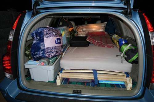

Die hinteren Sitzbänke bleiben bei mir immer zu Hause. Unter die geklappten Lehnen passt in die Mulde noch jede Menge Kleinkramm. In die kleinen Seitenabdeckungen im Kofferraum habe ich Löcher gebohrt, sodaß der Finger greifen kann und man die Teilchen schnell abhebeln kann. Darunter geht Werkzeug und Kleinfummel. Und wie ich als großer Mensch im Elch schlafe, kann man an den angehängten Bildern sehen. Das Teilchen hat sich seit Jahren bewährt.

Ich hatte die Sitzbänke hinten ausgebaut und dann die Lehnen umgeklappt. Das ergab eine ebene Liegefläche (mit nem Brett verlängert, Sitze ganz vor) auf die ich dann eine Matratze gelegt habe. Ich hatte auch eine Dachbox dabei, sonst wäre kein Platz mehr geblieben. Wir waren zu zweit unterwegs.
Was sich als sehr nützlich erwiesen hat, war eine LED Campinglaterne (Batterien halten ewig), eine Box, in der das ganze Küchenzeugs untergebracht war und Reisetaschen für die Klamotten etc. Diese kann man, wenn man hinten schläft, ganz einfach auf die Vordersitze stapeln.
Für die Fenster habe ich eine alte Isomatte und Karton zugeschnitten. Nachts hab ich die dann vor die Scheiben geklemmt (innen). Die Frontscheibe hab ich mit so nem Sonnenschutz abgedeckt.
