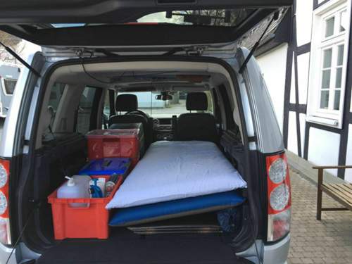

Damit ich Ausrüstung, Lebensmittel, Wasser, Kleider etc. verstauen kann, entschied ich mich für Utz Kisten. Diese dienen gleichzeitig als Schlafunterlage. Im ganzen verwende ich vier Kisten davon:
2 x mit den Massen 60 x 40 und einer Höhe von 17 cm
1 x mit den Massen 60 x 40 und einer Höhe von 11,7 cm
1 x mit den Massen 30 x 40 und einer Höhe von 11,7 cm
Mit der unterschiedlichen Höhe kann ich auch den Höhenunterschied der bei heruntergeklappter Rücksichtlehne entsteht, ausgleichen.
Oben drauf kommen dann 3 Sitzpolster von Ikea (Masse 62 x 62 x 8). Bei zwei davon musste ich den Schaumstoff zuschneiden, weil die Polster im Kopfbereich sonst zu breit gewesen wären.

Die Hundekiste platzierte ich dann auf die Rücksitzbank. Damit der Platz zwischen Vordersitz und Rückbank genutzt werden kann, habe ich dort eine Werkzeugkiste und eine Materialkiste abgestellt.
Da die Sitzfläche der Rückbank uneben ist, liess ich zwei Schaumstoffkeile zurechtschneiden, um eine waagrechte Fläche zu bekommen.
Auf der rechten Seite platzierte ich eine Kühlbox - man will es ja schliesslich nicht warmes Bier trinken müssen. Hierzu habe ich vom Freundlichen eine Dose auf Dauerstrom setzen lassen. Damit die Box die Batterie nicht leersäuft, hat die Kühlbox ein Batteriewächter, der die Box abschaltet, wenn die Batterie nicht mehr genügend Strom liefern sollte, um das Fahrzeug zu starten. Unter der Kühlbox musste ich ein Schaumstoffteil zurechtschneiden, da der Boden dort nicht eben ist und die Box etwas wackelig auf den Beinen wäre.
- Die Konstruktion ist nicht schön aber zweckmässig :-)
Themenstarteram 21. Juli 2016 um 18:14
Um den Hund rauszulassen, muss ich eine Kiste und ein Kissen zur Seite schieben. Geht ruckzuck. Um an den Inhalt der Kisten zu kommen auch, Kissen weg, Deckel auf.
Am Wochenende fand ein erster Test statt. Fazit: alles noch ganz und zum Physio musste ich anschliessend auch nicht.
Sicherlich gibt es noch Potential für Verbesserung - wäre ja höchst unerfreulich, wenn ich da nicht noch weiter rumbasteln könnte.
Das Foto zeigt Hund mit stolzem Herrchen:-)

Da die Kisten unterschiedlich hoch sind, wird die Unebenheit gut ausgeglichen. Lediglich der umgeklappte Rücksitz ist nicht ganz waagrecht sondern steigt leicht an. Wenn man mit dem Kopf in Fahrtrichtung schläft, ist dies aber angenehm.
Wenn man wie ich irgendwo im Juhee übernachtet, findet man oft nicht einen ebenen Untergrund. Dann liegst du zwangsläufig "schief in der Landschaft". Es sei denn, du kaufst dir Ausgleichskeile.
Ich stelle dann das Fahrzeug einfach so hin, dass das Auto Richtung Heckklappe abfällt. Evtl. kann man mit Steinen für etwas Ausgleich sorgen - die werde in den Bergen netterweise gratis zur Verfügung gestellt:D

Sehr schön gemacht, wenn auch einige Sachen etwas schwer zugänglich sind - die Kühlbox hätte ich eher im freien Raum des Kofferraums platziert, dafür anderes im Fußraum. ;)
Anbei ein Foto von meiner ebenfalls herausnehmbaren Lösung im Disco 4 - zugegeben hat der Mengen mehr Platz und zudem hab ich keine Hundebox dabei. Eine 10-Tagestour durch Rumänien hab ich damit perfekt zurückgelegt. Unter den Luftmatten liegen Tisch und Stuhl, die natürlich vorm Schlafen herausgenommen werden. Auf dem Dach das für einen LR notwendige Werkzeug + Grill + Gurte und ganz wichtig: Ersatzsprit. ;)
