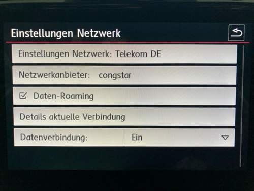

Hi Leute,
ich habe bei meinem Golf Probleme mit dem Car Stick.
Der Car Stick verbindet sich nicht jedes Mal mit dem Mobilfunknetz.
Ab und zu funktioniert es und dann passiert mal wieder folgendes:
Nach dem Motorstart kommt die Meldung im Display,
USB wird gelesen und das war‘s dann. Die LED am Car Stick bleibt aus.
Das lässt sich dann nur beheben, wenn ich den Stick ab - und anstecke.
Ich habe auch schon verschiedene SIM-Karten getestet (Vodafone, Congstar), immer das gleiche Problem.
Hat jemand von euch auch diese Probleme oder weiß eine Lösung?
Vielen Dank & Grüße

Themenstarteram 8. September 2018 um 6:33
@reico schrieb am 7. September 2018 um 10:03:17 Uhr:
Ich habe zwar nur ein Composition Media mit Navigation und Car-Net Bj.2018. Ich hatte auch ständig Probleme. Es wurde mir jetzt ein Update vom 11.7.18 aufgespielt. VW kennt die Probleme. Nach Aussage des Händlers gibt es oft Probleme mit Car-Net.
Funktioniert es nach dem Update?
@Rolling Thunder schrieb am 7. September 2018 um 10:30:57 Uhr:
Besonders mit Congstar SIMs/-Verträgen hört man hier von vielen Problemen.
Bei mir funktioniert es mit der Congstar SIM ohne Probleme seit ich die SIM einmal ins Handy eingelegt habe und eine Telefonanruf getätigt habe. Bevor der Ruf rausging kam eine "Willkommen bei Congstar" Ansage, nun bucht der STICK sich mit der SIM immer zuverlässig ein.

Ja genau, vorher musste man das einbuchen immer "Anstoßen", ansonsten hab' ich nix geändert.
Themenstarteram 11. September 2018 um 13:17
@ih8sn0w schrieb am 9. September 2018 um 15:57:21 Uhr:
Also ich habe es ebenfalls probiert, erst im Handy einbuchen lassen, Congstar Begrüßung hören und dann wieder in den Stick. Leider keine Besserung. Um mich einzubuchen, muss ich ins Menü, Netzbetreiber Automatisch wählen. Nach der Einbuchung muss ich Netzbetreiber statisch auswäheln und dann funktioniert es ab und zu und manchmal gar nicht. Könntest du bitte deine Netzwerkeinstellungen beschreiben?
Vielen Dank & Grüße
Also bei mir sind seitdem die Probleme weg...
Themenstarteram 12. September 2018 um 9:17
@ih8sn0w schrieb am 11. September 2018 um 16:31:51 Uhr:
Ok.
Danke für die Bilder.
Ich werde mal weiter testen.
Lieder hat mein Händler keinen Car-Stick auf leger, dann hätte ich mal den Stick wechseln können.
