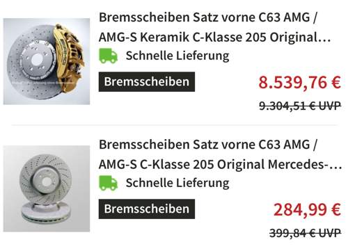

Es mag ja sein das es ein Verschleißteil ist. Jedoch bin ich der Meinung das diese Teile bei dem Preis auch angemessen halten sollten. Wenn der Hersteller 200-300 Tkm angibt. Ich werde morgen zu MB fahren und das klären.
