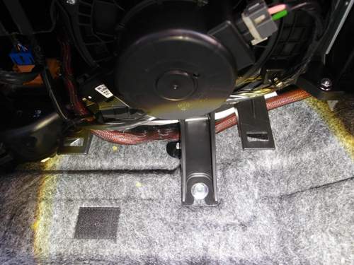

Grüß Euch!
ich möchte euch hier ein wenig den Umbau meines Ceed präsentieren. Die Carhifi Anlage wird für Klangwettbewerbe und natürlich für das eigene Vergnügen gebaut. Die Bilder zeigen den derzeitigen Fortschritt, es ist aber noch mehr geplant.
Komponenten:
Headunit: OEM mit Spdif-Koax Ausgang
DSP: Helix DSP Pro MKII + HEC HD-Audio USB + Director
Frontsystem: DLS Scandinavia 30+75+165W
Sub: DLS Nordica 10i
Amps: 6 x DLS CCi2
Leider lassen sich die Bilder nicht mit BB-Code einfügen. Somit kann ich das auch nicht gut beschreiben.

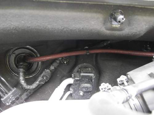

Das OEM Radio gibt ein SPDIF Signal aus welches für den DSP verwendet wird. Navistimme, Fahrassistenz läuft über die Original Hochtöner (Fullrange). Freisprech funktioniert direkt über SPDIF. Radio, USB, etc. auch über SPDIF.
Die Lautsprecher in den Türen wurden ersetzt. Türen massiv gedämmt. In die Türen sind die Kabel durch die Tüllen hinter dem Türkabelbaumstecker verlegt.
Stromversorgung ist auch durch eine Tülle im Motorraum in Richtung Handschuhfach verlegt.
Zusatzbatterie ist in der Reserveradmulde.
Den Rest sollen die Bilder beschreiben. :-)

Sehr gelungene Arbeit... Auch handwerklich sieht das top aus.
Aber die beiden Stromschienen im Kofferraum sind doch bissel arg nah aneinander, oder? Führen die so komplett Strom? Beim nem Heckeinschlag gibt das aber nen satten Kurzschluss dann oder?
Die Boxen vorne wären mir auch viel zu wuchtig. Auch frage ich mich was der TÜV dazu sagt? Stören die nicht ggf. die Entfaltung der Airbags (insofern in der A-Säule vorhanden)?
@MrBerni schrieb am 26. Juli 2019 um 15:27:47 Uhr:
Die Zuleitung zu den Stromschienen bei der Batterie als auch an der Schiene ist abgesichert. Die Keramikwürfel an der Plusschiene sind Sicherungen. Somit passt das schon so. Kurzschlusstest mit einer Schraube hab ich schon gemacht :-)
Der Seitenairbag klappt die A-Säule nur oben heraus. Das Lautsprecherpanel ist direkt an der A-Säule befestigt.
Der Beifahrerairbag ist weit entfernt vom Lautsprecherpaneel neben dem Navibildschirm. Das Paneel sitzt im Lüftungsschacht, dieser lässt sich wieder auf Originalzustand rückrüsten.
