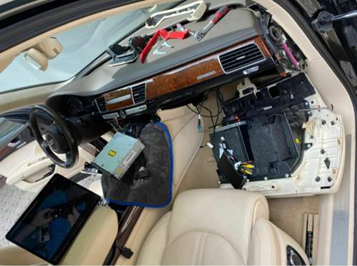

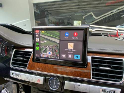

Habe vor kurzem in meinem A8 (BJ 2010) dieses Wireless Carplay Modul verbaut. Gibt es sowas auch für meinen S5 2008 mit MMi 2 High?
Wenn ja, welches Modul?

Ich habe ein iPhone, aber hier klappt alles einwandfrei!
Im A8 klappt alles einwandfrei. Der S8 mit MMI 2 steht noch an

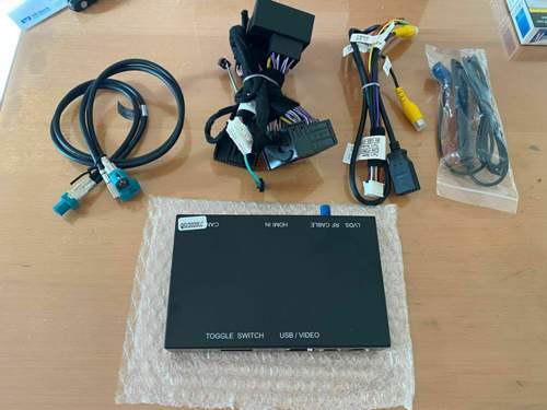

Moin,
so meins ist da, Sonntag bestellt und heute schon geliefert. Lief hervorragend
Anleitung kam per Mail und am Montag kam die Frage welches MMI ich habe und Bilder davon zu machen, das wars.
Anbei das unBoxing....
Werde hoffentlich am WE dazu kommen es einzubauen. Ich melde mich dann nochmals.

@Lemmy
Ich wäre an der Info interessiert ab man die Box wirklich entweder an den Aux In Anschluss (Klinke) oder das AMI anschließen muss damit der Ton im Wagen abgespielt wird - steht zumindest immer als Voraussetzung bei Ali Express
Gerade bei Klinke bin ich misstrauisch da man dann wieder eine DA-AD Wandlung mehr in der Kette hat. Beim AMI Anschluss wüsste ich gar nicht ob dann die Box digital oder analog überträgt. Und wenn AMI - ist es dann der Stecker am Handschuhfach oder direkt an der Box wo man dieses einsteckt?
Nun an die Linke wir die nicht angeschlossen, so wie es aussieht wird es beim großen Quadlock dazwischen gesteckt.
moch ne Wlan Antenne und ein Kabel für Video und USB in, habe gesehen das an der Box jemand sogar nen FireTV Stick betrieben hat. Denke das dieses Teil den Video und Audi in nutzt, denn es läuft paralel zum MMI und man kann hin und her switchen. Wenn Du mir ne PN schreibst mit deiner eMail Adresse, sende ich dir die engl. Bedienungsanleitung zu.
VG
