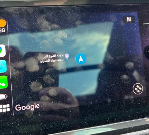

Servus Zusammen, ich habe ein Tiguan Allspace frisch als Leasingfahrzeug abgeholt und habe ein Problem mit CarPlay, das wären der Fahrt auftaucht. Kompletter Bildschirm wird rosa-pixelig und zwar wenn das passiert, ist nichts mehr bedienbar. NUR CarPlay ist betroffen, die DM Navigation oder andere VW Funktionen gehen weiterhin.
Fehler kommt mit und ohne Kabelverbindung gleich.
Hatte das jemand, konnte nix finden.

Die Verbindung klappt auch problemlos, mit oder ohne Kabel. Der Fehler kommt auch nicht sofort und nicht immer. Ein anderes IPhone habe ich nicht probiert. Updates sind auch schon gezogen…

Kann mich hier nun leider mit einklinken.
Habe gleiches Problem.
In den ersten paar Wochen alles gut.
Plötzlich ging es bei mir auch los.
Wenn ich Google Navigation nutze kommt es zu den Störungen nach Kurzer Zeit.
Wenn ich dann erneut auf App „Taste“ drücke ist die Karte für einige Minuten wieder einwandfrei.
Anderes Handy mit anderer IOS auch getestet.
Google App aktualisiert.
Bisher keine Lösung gefunden.
Wagen is 1,5 Monate alt.
Der wird sicherlich sagen : …“liegt an Apple“.
Jemand eine Idee?
Gruß, JHJ
Das Carplay-Navi kommt mit der brutalen Datenmenge dieser Satellitenansicht nicht zurecht. Schalte aif normale Kartenansicht und alles ist gut.
Richtig, daran könnte es natürlich liegen. Probiere ich mal aus und berichte dann. Mich macht nur stutzig , dass es ja mal ohne Mucken ging.
bei mir ging es ca zwei Monate lang und jetzt geht es wieder mit dem Fehler los, es muss an die Schnittstelle liegen VW oder Apple
Wenn es 2 Monate lang (so gerade noch) ging, kommt es auch auf viele einflussgebende Faktoren an. iPhone-Software geändert/neues OS, Google-Maps aktualisiert, Kartendaten erneuert, störende WLANs in der Umgebung (Carplay), andere/mehr Kartendetails, andere Darstellung (Normal/Nachtdarstellung), geänderte Verkehrslage usw. Du wirst nie raus finden, woran es letztendlich liegt (iPhone & Apps vs DM). Du kannst nur die Datenmenge reduzieren, also Straßendarstellung statt Satellit…
Es ist nur Straßendarstellung eingestellt. Ich vermute, dass es
nur wegen der Verpixelung so ausschaut
Also hatte dieses Problem 1 1/2 Jahre nicht. Seit IOS16 ist das erst so. Demnach schiebe es auf Apple bzw. Kombination ,dass das DP nicht für IOS16 ausgelegt ist
Ich habe jetzt Apple kontaktiert und die Second-Level Mitarbeiter aus Irland sind jetzt dran. Es ist also komplizierter als angenommen. Ich soll morgen noch weitere Bilder mit sekundengenauen Zeitstempel liefern. Bericht folgt..
Sehr gut! Bitte halte uns dazu auf dem Laufenden.
