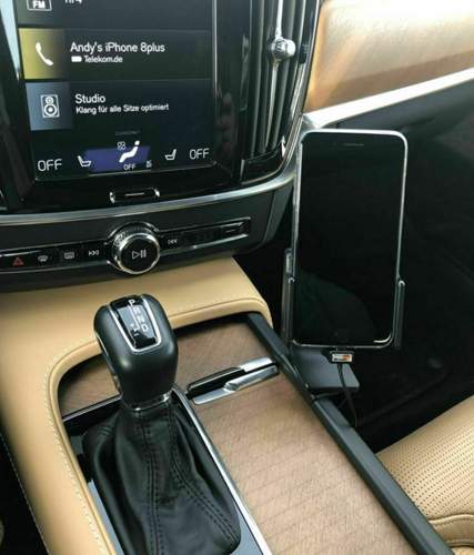

@BANXX - mein iPhone ist gekoppelt, CarPlay startet ohne Meldungen nach dem Anschließen ans Kabel (bei mir in den Halter schieben)!
Gehe gleich mal raus... wenn die SH das Auto warm gemacht hat. 😉
Edit: Geht eindeutig (Sensus-Stand 10/2019), hier ein Video: https://www.youtube.com/watch?v=kF0gLUhzWLk
Beim ERST-Verbinden des iPhones habe ich die Nutzung im Sperrzustand erlaubt. Einstellung im Sensus als Bild.
CarPlay-Einstellung iOS
CarPlay-Einstellungen Sensus
