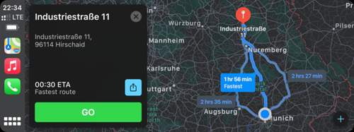

Das stimmt so technisch nicht. Das wirkt so vielleicht als Endnutzer - man kann den technischen Ablauf jedoch ganz klar aus Apples internen Tech-Dokumenten entnehmen:
Bei jedem CarPlay-Verbindungsversuch wird erstmal Bluetooth genutzt.
Das Handy verbindet sich also erstmal per Bluetooth mit dem BMW und dann merkt der BMW dass er CarPlay nutzen soll und initiiert die Verbindung.
Siehe die Grafik anbei.

Ja, dabei handelt es sich aber nur um einen Beacon, nicht um eine Datenverbindung. Jedenfalls werden bei mir dort keine Kontakte ins Fahrzeug synchronisiert. Es ist sogar so, dass mir das Auto sagt, ich solle zu Apple CarPlay wechseln, wenn ich "Hey BMW, Kontakte" aufrufe.
Unterm Strich ist es ja auch völlig wumpe, das Problem besteht in jedem Fall: Das BMW OS sieht keine Kontakte, die im iPhone gespeichert sind, solange man auf CarPlay und nicht exklusiv auf Bluetooth setzt.
