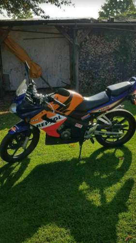

Ich habe vor mir eine CBR 125 JC 34 (2006) zu kaufen und diese bis zum Sommer herzurichte, weil ich bis dahin meinen Führerschein habe.
Sie läuft im ersten Gang ohne Probleme, aber dann im zweiten dreht der Motor hoch und es kommt ein ganz leises Geräuch, dass sich laut Verkäufer nach einem Schleifgeräuch anhören soll.
Es ist noch nach 16tkm die erste Kupplung und das erste Getriebe drin.
Der Verkäufer vermutet die Schaltgabel, aber ich glaub, dass es auch die Kupplung sein könnte,
wobei, wenn die nicht schließen würde, wieso dann im Ersten?
Vermutungen von mir als Laie:
-schlechtes Öl
-Fahranfänger ist nach langer Standzeit gefahren und hat die Kupplung öfters schleifen lasen und dann ist ein Teil des Kupplungsbelag abgebrannt, der die Kupplung daran hindert ganz zu schließen und im Ersten durch das kalte und sehr dickflüssige Öl die Kraftübertragung möglich ist
-Übertragung von Schalthebel zum Getriebe irgendwie beschädigt
Bis wieviel € würdet ihr die Machine kaufen?
Kann eine Werkstatt bei einem Kostenvoranschlag schon herausfinden, was defekt ist und wieviel kostet ein Kostenvoranschlag.
Ich habe vor die Machine selbst zu reparieren um da etwas reinzukommen in das ganze Thema und ich sehr für die Technik interessiere.
Danke schonmal für eure Antowrten und Hilfe.
Mfg Jacob

Themenstarteram 23. November 2018 um 15:17
Ich habe den Verkäufer gebeten zu testen, ob die Machine abwürgt oder nicht, wenn er die Hinterradbremse voll durchzieht und im Ersten-gang die Kupplung kommen lässt.
Er meinte sie wäre ihm abgewürgt.
Nach dem ich dem Öl gefragt habe, meinte er, dass es ein hochwertiges Shell Öl war, er nicht die genaue Bezeichnung kennt und es nicht genau das aus dem Handbuch war.
Also kann es sein, dass der Fehler aufgrund einer komplett falschen Ölwahl zum Vorschein kommt?
MfG
Da geht der 2. Gang nicht rein, hast du mal versucht weiter in den 3. zu schalten? Kupplung würde ich ausschließen, entweder sie geht oder sie geht nicht.
Ich tippe auf ein Problem im Getriebe, aber das weist du erst wenn du es aufmachst, also nach dem Kauf. Deswegen kann man auch kaum eine Preisempfehlung geben.
Such dir eine andere, da kannst du immer noch dran schrauben, aber fahren macht mehr Spaß...

Das riecht eher nach defekten Schaltwerk /Gabeln

Sagt dir der Begriff "Wirtschaflticher Totalschaden" etwas?
Getriebe bedeutet Total Zerlegung bis hin zum Motorblock Boden.
So was macht nur Sinn, wenn du die Rep. komplett in Eigenregie übernehmen kannst.
Und du weißt nicht, ob da diverse kleingemahlene Metallteile noch mehr Schäden angerichtet haben.
Lass die Finger von, investiere was mehr und verzichte lieber auf deine Folierung und "Auspuff" da hast du mehr von.
